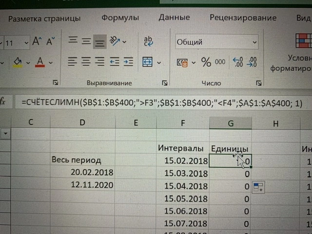

ТЗ:
есть база отзывов где в строке в первой ячейке дата, во второй оценка от 1 до 5
дата отзывов от 20.02 18 года до 12.11 нынешнего
нужно посчитать в каждом диапазоне от 15 числа до 15 следующего месяца количество единиц, двоек троек и тд чтобы сделать график
формулу я написал, но она, сука, не переносится на следующие строки, потому что Эксель за каким-то хером просит поставит там кавычки
то есть все считается в интервале от 15 февраля до 15 марта, я тяну ее вниз чтобы почитать от 15 марта до 15 апреля, но номер строки у ячейки в формуле не меняется.
кто поможет скину сотку)
скрин формулы прикрепил, столбцы
А - оценки
В - даты оценок
F - даты интервалов 15 число каждого месяца
Мне нужно чтобы мне просто кто-то сказал где ошибка или как это сделать по-другому этими же формулами желательно , я понимаю что можно вручную, но это тупо

Скорее всего такая формула:
=СЧЁТЕСЛИМН($B$1:$B$400;">="&F3;$B$1:$B$400;"<"&F4;$A$1:$A$400;1)
- Обрати внимание, начало диапазона должно захватывать 15 число начального месяца! (т.е. с 15.02 по 14.03, далее с 15.03 по 14.04 и т.д., поэтому стоит знак >=) (в твоей формуле 15-тые числа не захвачены).
- Если указываешь на значение ячейки - ставить знак &
- ну а далее протягиваешь и норм пашет вроде.
- формула для значения 1. для 2 и 3 - меняешь в формулах (в отдельных столбцах, я так понимаю)
Дерзай)

Спасибо! Все работает как часы, а то я уже всю голову изломал, а все дело было в одном значке амперсанда) Напиши пожалуйста в ЛС номер сбера или киви, выражу свою признательность
