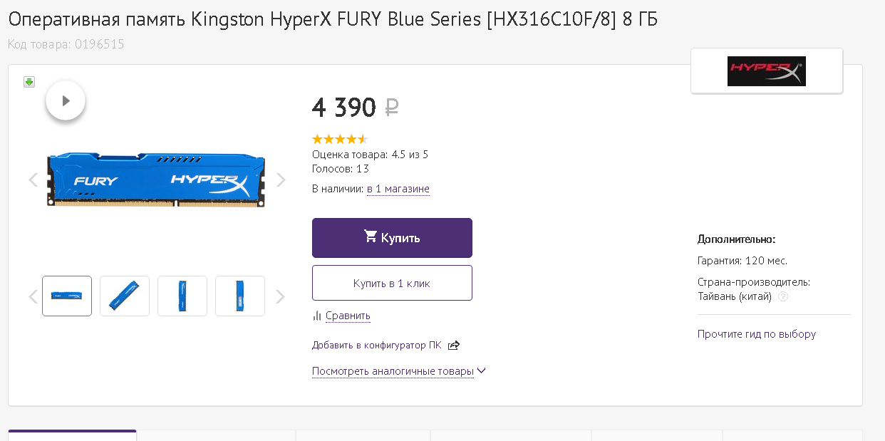

я за 2800 брал ,ну максимум 3200 но не 4500
зайти и чекни сейчас цены, я в марте менял 4гб на 8 , покупал за 3700
точно такая же что и сейчас стоит у меня
