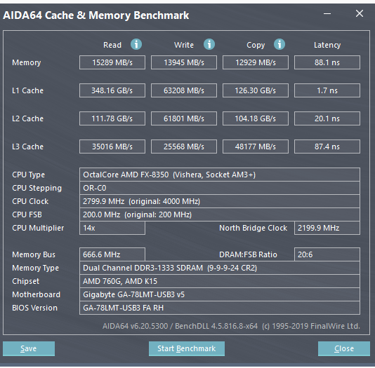

лол так у тебя он реально на 2.8 мгц работает выходит) проверяй в биосе и в аиде сколько стоит, так же может чет с настройками энергопотребления. от проца как раз чаще всего микрофризы могут быть
В этом и дело, не могу найти причину почему так выдаёт, в биосе всё АВТО стоит
разгон есть? скинь скрин теста кэша и памяти айда 64
cbHcYyZ
если так, то проблем не должно быть
cbHcYyZ
да так и знал, я вижу, что у меня максимально проц загружается до 2.8 МГц, В БИОСЕ стоит 4000, я хз куда копать

Кс любит производительность на ядро. У fx с этим проблема.
Fx надо высокую частоту оперативки у тя 1333, подними до 1600 хотя бы.
+ у тебя материнка на 760g чипсете, для fx 8350 c 125w это хреново.
У материнки слабая система питания, и при нагрузке процессора она уходит в защиту. (вроде как)

у меня биос древний
У тебя просадки в напряжение на процессор и по 12v линии. Или блок питания или материнская плата.
как наверняка узнать?
Запустить игру, и проверить блок питания мультиметром.
Линия +3V - от 3,20 до 3,45 вольта,
Линия +5V - от 4,85 до 5,30 вольта
Линия +12V - от 11,80 до 12,5 вольта.

Даже по АИДЕ отклонения
Аида может не точно показывать лучше мультиметром проверить.
А лучше поставить другой блок питания для проверки.
