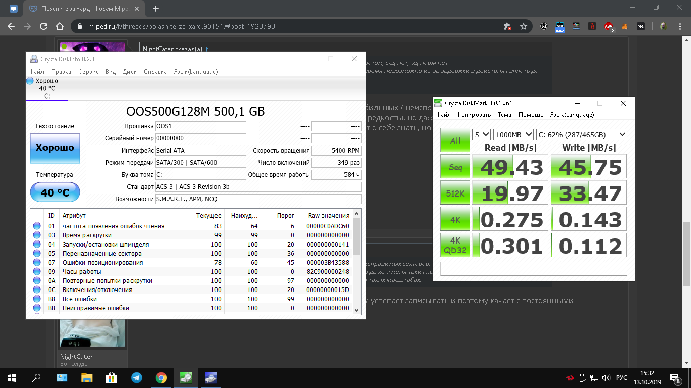

Есть пекарня, под рукой есть лишь ноутбучный жёсткий диск на 5400 оборотом, ссд нет, жд норм нет
Игры ставятся по 3-5 часов, какого хуя? Ещё и пользоваться компом в это время невозможно из-за задержки в действиях вплоть до минуты

А ты чекал его на живучесть?
Мб он на пределе?

У меня HDD умирает уже второй год (там 500+ битых / нестабильных / неисправимых секторов, отработал уже более 25к часов, каждое включение кажется последним, синий экран тоже не редкость), но даже у меня таких проблем нет, да, когда что-то качаешь используя например тот же стим - жесткий диск дает о себе знать, но не в таких масштабах..

Мейби проблема в сата 2? В стиме у меня качает быстрее чем успевает записывать и поэтому качает с постоянными остановками

Посмотри на загрузку диска в диспетчере задач. Часто сталкивался что Win10(службы Superfetch, индексация файлов, обновления, антивирь и еще какая-то ебала) грузила диск на 100%, в итоге лаги, никакущая запись и отклик до минуты. Иногда помогает отключение этих служб. А иногда заебывало и либо переставлял винду либо накатывал Win7
Сата 2 хоть и медленней сата 3 но не на столько чтоб прям ощутимые проблемы были. Это просто диск убитый. Переназначенные сектора, битые сектора, медленно читаемые сектора - вот это вот все. Скачай Викторию и проверь.

600 часов работы и уже всё это, серьёзно?
Часы работы мало что значат, особенно если диск ноутбучный. Может он за эти 600 часов перегревался сотню раз и еще пару десятков раз летал вместе с ноутбуком.
Может быть что угодно, начиная от программных и заканчивая аппаратными проблемами (не обязательно с жд). Наработка ничего не значит, жд мог пострадать от неправильных условий эксплуатации, к примеру. Брак тоже никто не исключает.
