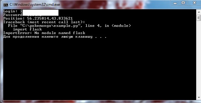

Пишет : file "C:\pokemongo\example.py", line 4, in <module>
import flask
ImportError: No module named flask
это проблема которая вероятнее всего возникла по вине того, что вы запускаете не совсем ту версию python, которую необходимо. Поставте ту что в шапке и для запуска прописывайте не "example.py -u ЛОГИН -p ПАРОЛЬ -l "55.755826, 37.6173" -st 10 -ar 10", a "c:/python27/python.exe example.py -u ЛОГИН -p ПАРОЛЬ -l "55.755826, 37.6173" -st 10 -ar 10", или воспользуйтесь готовыми bat'никами

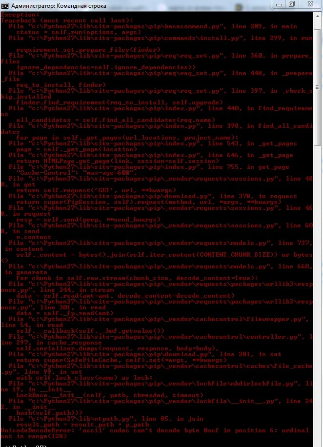

Привет до того как прочитал это сделал по инструкции не заработало,после этого удалил всё и сделал так как ты написал,всё равно не работает. Когда делаю по гайду вылазет еррор после ввода "python -m pip install --upgrade pip" красными буквами. Я поискал в интернете,для решения говорят нужно место расположения на английском и имя админа тоже,так у меня всё на англ. Поэтому и не понимаю в чём проблема. Сделал по-твоему после ввода всех данных тоже выдаёт ошибку. Акк подтверждён,даже заходил,можно играть. Питон стоит тот который в шапке,пробовал ставить на х32 и 64 (система w7 x64) при обеих не работает.Помоги разобраться в чём проблема

Решил проблему.
Оказывается нужно было переименовать сам компьютер в свойствах.
