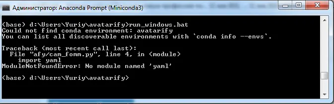

Здравствуйте. Не получается до конца установить программу. На этапе
run_windows.bat выдает следующее сообщение (см.фото) и ничего не происходит. Подскачите в чем может быть проблема?

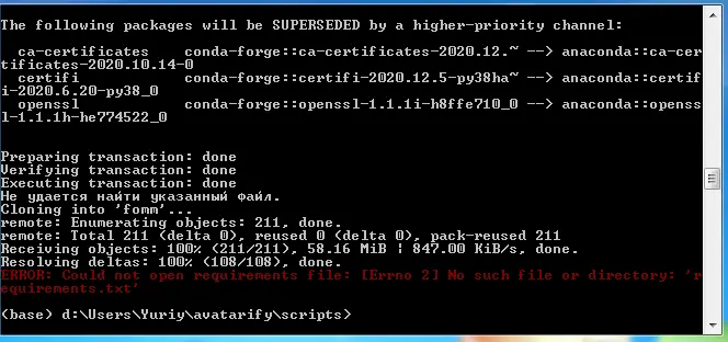

Попробовал сделать все заново, на этапе
install_windows.bat
выдает ошибку как на картинке
Подскажите, что делаю не так. Заранее спасибо.
