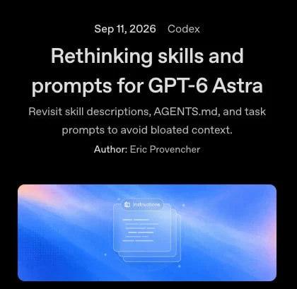

11 сентября OpenAI выложила разбор того, как переписать инструкции для агента под GPT-6 Astra. Совет там неожиданный. Всё, что вы старательно расписывали для прошлых моделей, теперь стоит сокращать.
Сразу про рамки. Речь идёт про Codex и файлы вроде AGENTS.md. Промптов в чате это не касается, хотя подают новость обычно как «гайд по самой мощной нейронке».
Коротко по пунктам, что предлагают поменять.
- В описании скилла важно, когда его звать. «Создаёт и проверяет миграции Postgres, нужен при изменении схемы» работает, «нужен при работе с базами» нет.
- Корневой файл скилла лучше свести к короткому указателю на другие документы. Всё подряд в него складывать не надо.
- Убрать требование «прочитай всю документацию перед любой правкой». Вместо него ссылки по делу: границы сервисов тут, схема базы там.
- Жёсткие запреты, написанные из страха, что модель наломает дров, Astra уже не нужны. Прав ей можно давать больше, чем прошлым моделям.
- Зато стоит прямо написать, что считается сделанной задачей. Иначе она может закончить на первом проходе.
- Подгонять её тестировать не надо, тесты она запускает сама.
Вместе с гайдом разошёлся готовый запрос для самопроверки, чтобы не сверять всё руками. Кидаете агенту, он читает статью и разбирает ваш конфиг:
Код:
На основе статьи ниже проверь AGENTS.md и Skills на настройки, которые могут приводить к лишней работе, конфликтам инструкций или ненужным ожиданиям. Объясни причины и предложи минимальные изменения.
https://developers.openai.com/blog/rethinking-skills-and-prompts-for-gpt-6-astra
