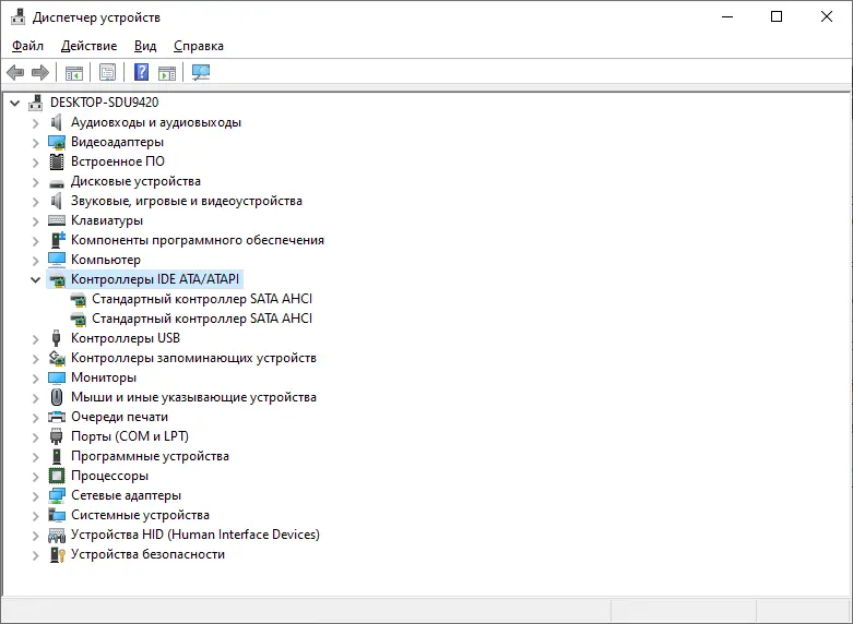

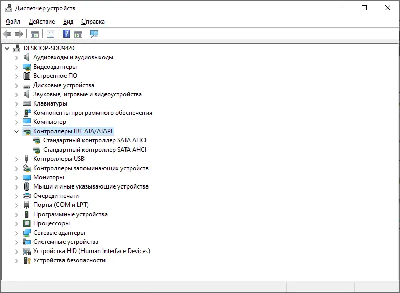

Мучился с этим неделю и всё таки решил проблему.
В диспетчере устройств в разделе "Контроллеры IDE ATA/ATAPI" в моём случае всего 3 устройства, на два из которых изначально стоят "неправильные" драйверы, что и приводит к конфликту устройств/драйверов (точную причину не помню, занимался этим в начале года). На моём скрине устройства уже с "правильными" дровами, до их установки вроде бы все 3 устройства имели название нижнего.
Нужно скачать архив с драйвером с сайта AMD для вашего чипсета (B450) весом 1,71 MB
(Прямая ссылка на скачивание - AMD RAID Driver). Разархивировать содержимое в любую папку.
Далее по очереди методом тыка пробовать ставить эти дрова на каждые из трёх устройств, пока на два из них не установится, а на третье оно и не встанет:
ПКМ на устройство - Обновить драйвер - Найти драйверы на этом компьютере - Обзор (тут указать разархивированную ранее папку) - Ок - (галку на "Включая вложенные папки") - Далее.
Проделать это для каждого из трёх устройств и два из них должны сменить название на "AMD SATA Controller". Готово.
С тех пор, уже как полгода, ни разу не было этого проклятого подвисания, сопровождающегося треском звука. А изначально такие лаги были то раз в день, то 10 раз в день, абсолютно рандомно, то в играх, то при просмотре видео в браузере или плеере.

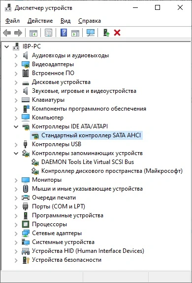

Привет, можешь скинуть пожалуйста куда-нибудь этот файл с драйвером? на сайте точно такого нету. А которые нашел они просто не видят их в этой папке, пишет что подходящий драйвер уже установлен и все Стандартный контроллер SATA AHCI..

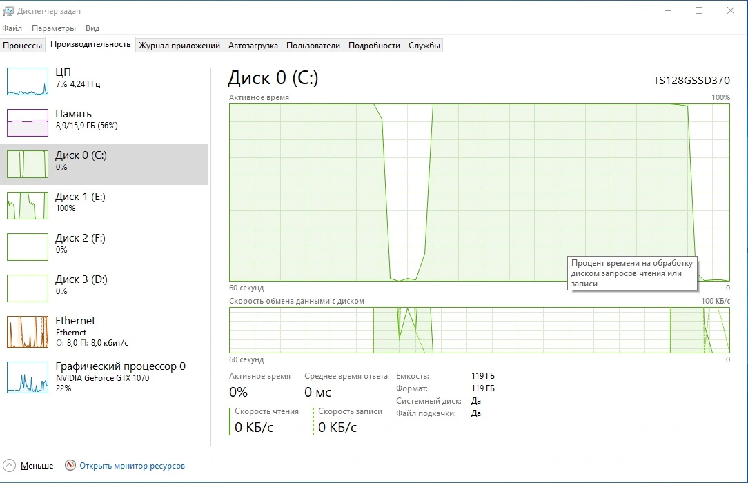

Вот моя проблема
Вчера собрал новый ПК Ryzen R5 3600x Gigabyte b450m ds3h, DDR4 8GBx2, все остальное блок питания корпус и диски остались прежние. Так вот после замены мамки+проц+озу (винда стоит на ССД диске 10ка) все загрузилось, обновились драйверы сами (раньше был ПК Core i7 4770+msi z87-g43) все вроде нормально драйвера все установилось. Перезагрузился ПК. Включился нормально вроде, но тут появляются неожиданные зависания системы полностью на 10-15сек просто все зависает курсор иногда тоже зависает. Решил прогнать AIDA64 стресс тестом. Так вот заметил во время таких зависаний CPU USAGE падает до 0%. и питание тоже скачет. Уже начал грешить на Блок питания (Aerocool Templarius Imperator 750W) хотя вроде нормально работал. Может зависнуть в любой момент.. И просто сам "отвисает" и дальше работает все... Прошу помогите решить мою проблему

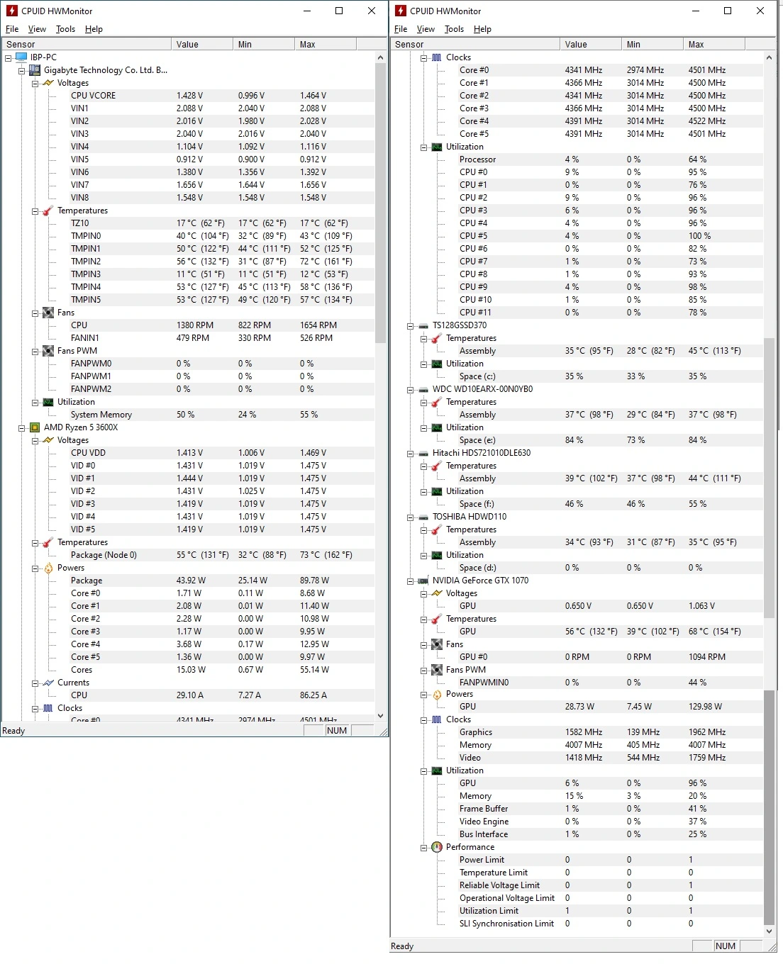

Первым делом переустанавливал Windows 10 x64 разные версии 1909 и 20h2. И на SSD диск и на HDD также все зависает. HWmonitor включен уже почти сутки лог ниже прикреплю, сейчас заметил что диск С (ОС) загружается на 100% и зависает все на 30-60сек примерно. Может зависнуть просто что окна новые не открываются и не закрываться, а может зависнуть так что курсор не двигается. Но как отвиснет все действия выполнятся т.е. куда тыкнул или открывал что то во время зависания все откроется-закроется. И пропищит будто залипание клавиш сработало. Драйвера все обновил с офф сайта Gigabyte. но Amd sata controller так и не устанавливается. кабели сата новые. Разъемы сата местами менял на дисках, пробовал только ССД диском загружаться, профиль XMP в биосе выключал для ОЗУ (2400 частоту). в XMP 3466. и биос сбрасывал... ничего не помогает. Еще заметил если находишься в игре (играл сейчас в форзу 4) и вот за час может зависнуть все 1 раз где то. А вот если просто серфить, работать, лазить по компьютеру зависания очень частые почти каждые 5 мин. Может и чаще. Индексирование отключил. Службу Windows Search тоже. Диск проверял chkdsk /f /r. Ошибок нет, ОЗУ проверял тоже без ошибок. И планки по 1 пробовал, в разные слоты. Уже не знаю что делать
