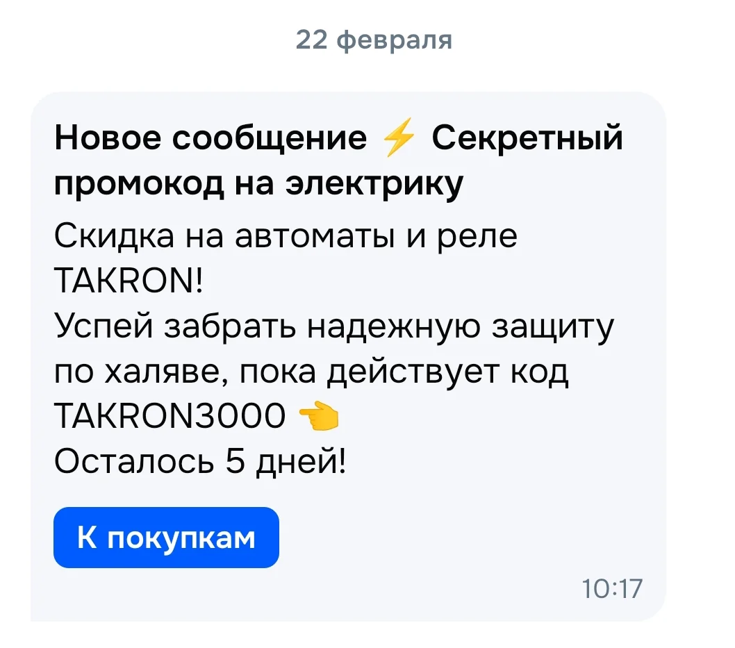

там еще продают те автоматы с баллами?
Продают, но подороже. Попробуйте промиком сбить цену.
Не знаю, это персональный или общий.
