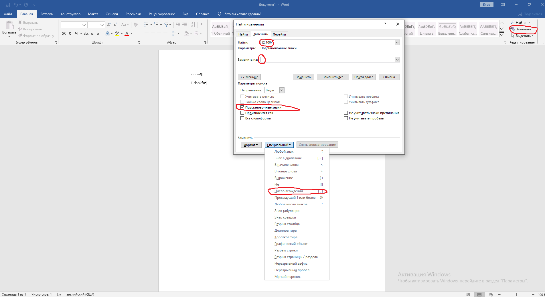

Ребят, нужна помощь по оформлению курсовой работы, в душе не чаю как убирать двлйные пробелы без последующих изменений, убираю пробел, появляется новая проблема. Кто разбирается, дайте знать, не за бесплатно конечно же
Как-то так... В поле "найти" "пробел" перед числом вхождений. И в поле "заменить на" тоже "пробел".

Ну для начала включи режим непечатаемых символов и там уже разберёшься что и почему не так...
Эту фишку я применял. Там такая тема, что не все пробелы убираются, а если убираются некоторые, то красная строка пропадает и пытаясь восстановить эту красную строку- не выходит, ни влево, ни вправо текст не двигается.Такая вот морока
