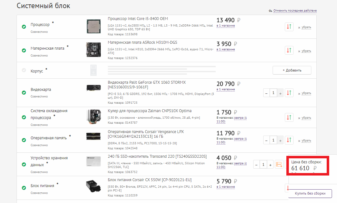

А почему не собрать на новой платформе? 8400 или ryzen 2600(если сильно хочется 12 потоков и разгон) +мать выйдет немного дороже или так же(в случае с 8400 и дешевой матерью). Но будет новое, современное, с местной гарантией, быстрой памятью...

А почему не собрать на новой платформе? Будет новое, современное, с местной гарантией, быстрой памятью...
1) 2-ух канал 2400мгц сильно проигрывает 4-ех каналу 1800мгц
2) проц не разогнать+у него меньше потоков
3) зачем мне нужна гарантия на проц который точно проживет еще как минимум 10 лет, а оперативка еще больше, ведь новое и современное еще не всегда значит то, что оно лучше старого, оно дороже но не лучше
Ну и главное, цена чуть ли не в полтора раза выше, почти за ту же производительность. А в случае с райзеном, по деньгам еще дороже выходит и по производительности он равен моему варианту сборки(даже чуть лучше)

тебе, конечно, виднее.
но вот на оверах тест попался. xeon серьезно отстает от современного поколения.

а 8400 в игрушках примерно на уровне 8700:
https://www.techpowerup.com/reviews/Intel/Core_i7_8700K/18.html
кстати, как у тебя получилось 45к, если не секрет? в твоей сборке на 32,5к - без матери проца и памяти. на али только мать с процем 250$ - уже 48к. примерно как и 8400. там разница только в памяти по идее.
ЗЫ а про гарантию - я больше мать имел ввиду. да и доверять ее доставку нашей почте та еще лотерея.
ЗЫЗЫ на свои несколько % интел с каждым поколением все же увеличивает производительность. учитывая, сколько лет прошло с выхода 1650 - набежало этих % уже порядком.
