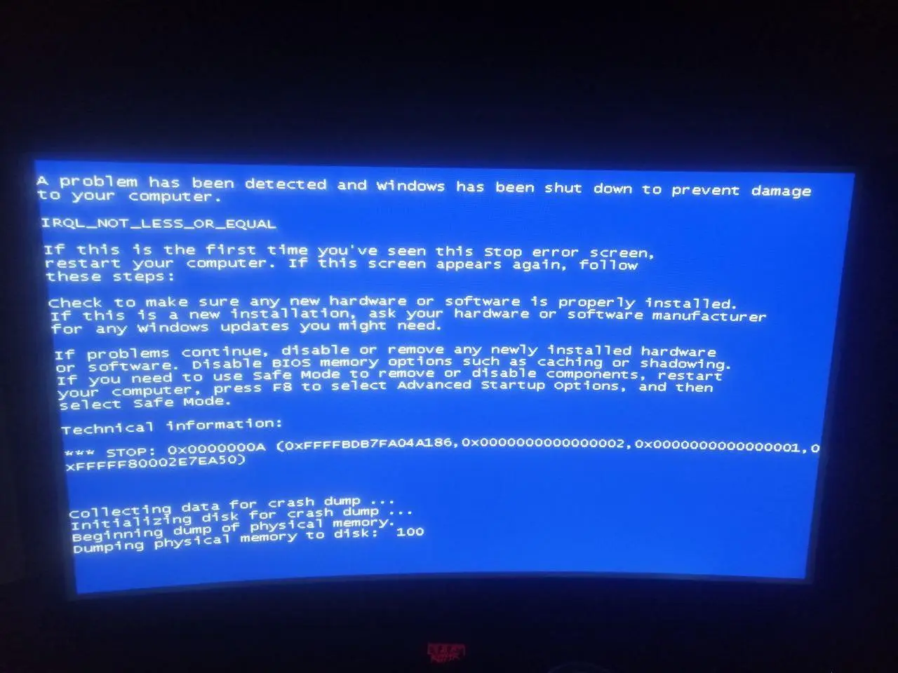

На протяжении 2 лет (после покупки нового пк) Вылетает в произвольном порядке синий экран.
Может раз в месяц вылететь, может 2 раза на дню. И в жару и в холод. И под нагрузкой и без нее
Оперативку и менял полностью и ставил в разные слоты, и по одной (8гб) и две сразу , жесткий диск менял. Винду переставлял раз 5.
Все равно та же ошибка.
Грешу на видюху, пока есть время по гарантии поменять если она

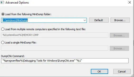

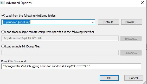

Ни разу не сисадмин, но я бы начал с изучения дампа: ставим http://www.nirsoft.net/utils/blue_screen_view.html, предварительно выставив в настройках системы "Малый дамп памяти" (Пуск- система- О системе- Свойства системы-Загрузка и восстановление).
После следующего синего экрана будет читабельный дамп в проге.

Скачал и в настройках поставил малый дамп, теперь просто ждать синий экран? в самой проге пока не надо ничего делать?

Не знаю кто и что тут насоветовал, с самого начала вылезает ошибка с драйверами. "IRQL_NOT_LESS_OR_EQUAL" ещё на самом первом скрине как бы намекает
Ссылка на мсдн если силён в английском
Запускайся в безопасном режиме, обновляй все драйвера что можно на новые, или если недавно ставил такие новые - откатывайся.
Ошибка легко гуглится по её надписи IRQL_NOT_LESS_OR_EQUAL

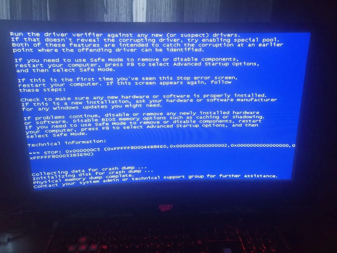

а снести её на пару дней и посмотреть как без неё возможно? либо проверять драйвера встроенной утилитой Verifier
Сносил, все так же. В кс играю, могу день играть не будет проблем, неделю играть не будет проблем. потом несколько раз вылезет экран и потом опять долгое время может его не быть
Сегодня 3 раза за час вылез этот экран.

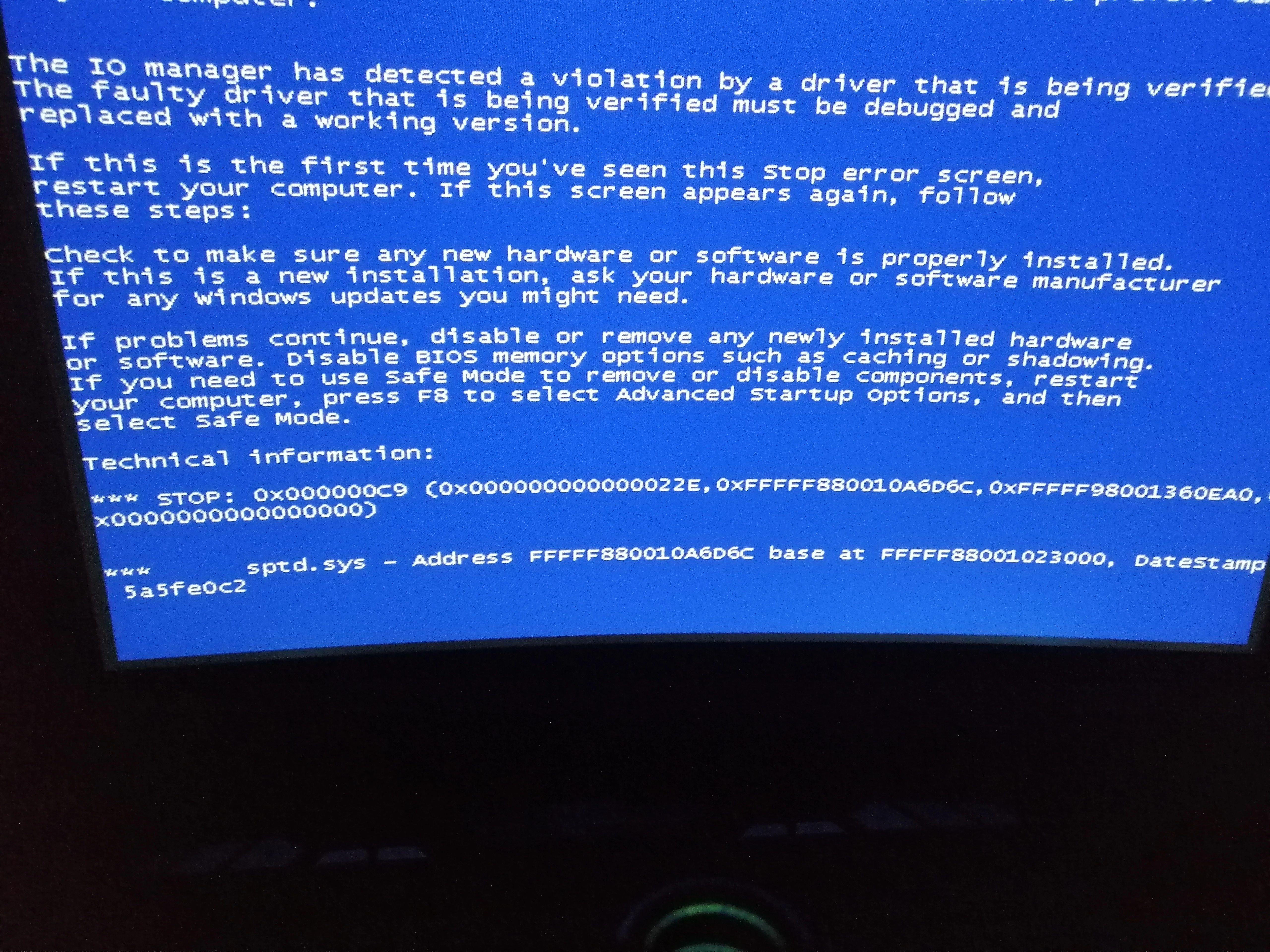

Нашёл с помощью неё несколько драйверов которые ошибку выдают.
По инструкции если после перезагрузки вылетает синий экран, снизу это кривой драйвер?
