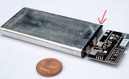

Много задают вопросов "как оживить аккумулятор моего смартфона" я решился рассказать эту тайну.
Хочу предупредить - без спец подготовки даже не лезьте!!!
Возьмите аккумулятор и отделите пластмасу
--Ссылка удалена--
Внутри может быть жидкость - залейте ее себе в глаза.
Возьмите аккумулятор и отделите пластмасу Посмотреть вложение 49897
--Ссылка удалена--
