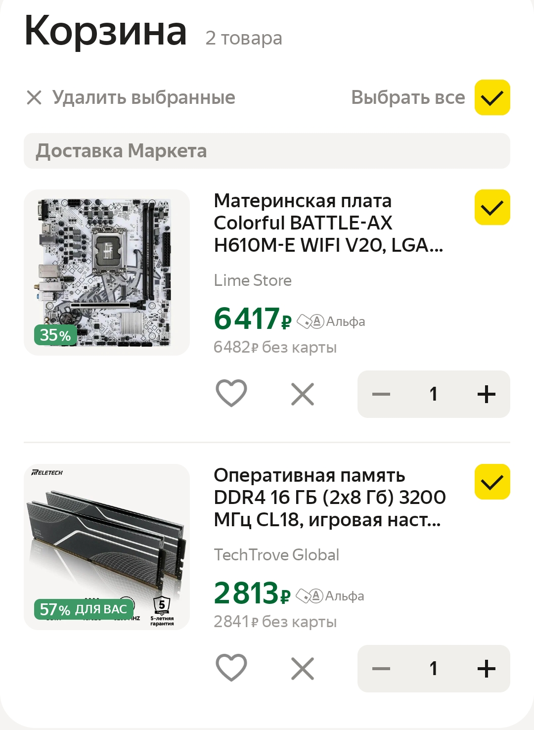

Появился экстралот, нечто гибридное:
H610 Wi-Fi DDR4
32 Gb 3200 Mhz DDR4
i3 12100F
У меня получилось всё вместе 15 401 рубль, с быстрой доставкой на Яме и ВБ, рамку по-прежнему рекомендую к установке, это которая стоит 360 рублей. Цены могут отличаться, но суть такова, что пока что это лучшее, что есть по наличию на маркетплейсах.

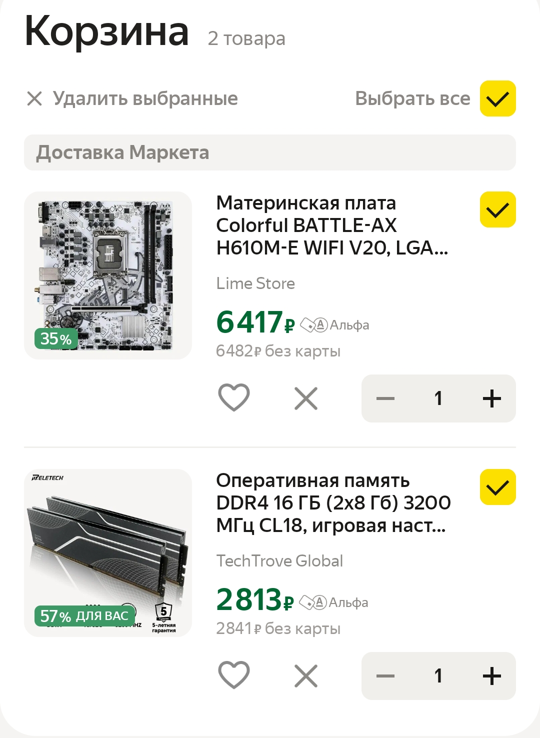

H610 Wi-Fi DDR4
32 Gb 3200 Mhz DDR4
i3 12100F

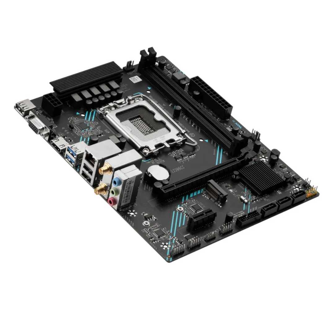

Но брать такое не стоит:1:
Чтобы такие вещи писать, нужно предварительно предоставить ссылки на позиции в магазинах, которые дадут больше, за меньшие деньги. А дешевле 6.4к материнки с Wi-Fi под актуальный сокет и не существует, наверное. Ещё и Colorful (так-то надёжный бренд с многолетней историей). Да и в плане DDR4 Reletech давно на рынке, популярность обрели за счёт продажи ОЕМ-планок с JEDEC 2666-3200 за дёшево, двуранговые планки с чипами Samsung. Притом брак чаще всего можно встретить у более именитых брендов, что забавно
Реакции: oleh2bis
Я ж не спорю, просто высказываю личное мнение. За такую цену априори лучше не брать комплектующие.
Кто на что горазд, как говорится. Когда бюджет ограничен, переплачивать за отдельные плюшки смысла нет. До сих пор Ryzen 5 5500 / 5600 и i3 12100F / i5 12400F держатся особняком, дальше уже Ryzen 5 8400F / 7500F, но стоимость готовых комплектов будет значительно выше, что избыточно для RX 580 и даже карт уровнем выше.
Реакции: oleh2bis
Последний вариант вас не устроил? До этого что скидывал он, одобряете?)
По сути это всё "урезанные" материнские платы (Micro-ATX), в которых ограниченное количество слотов под платы расширения.
Если вас это устраивает, то можете брать. А так лучше взять что то полноценное "именитых" брендов, а не эту лютую китайщину которая не особо отличается от атермитеров, хуананов и им подобного
зеон вечен
  • Розыгрыши
Реакции: oleh2bis
Мне побольшому счету пох, урезанное, целое и т.д. Он будет в кс 2 стабильный фпс выдавать? Если да, то норм. Года 3 протянет, мне хватит
