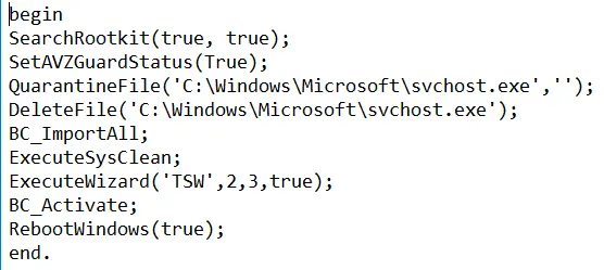

Прописывал скрипт в AVZ , есть предположение что написал не так.

Ну смотри, если не выходит, попробуй изменить кол-во .exe в скрипте. То есть если ты юзал скрипт и прописывал "svchost.exe.exe" попробуй убрать одно .exe что бы в итоге у тебя был "svchost.exe", ну или то название процесса, которое у тебя, они все отличаются в зависимости от девелопера вируса, ну или ты не узнал адрес где находиться этот вирус, (в диспетчере задач ПКМ по процессу вируса -> открыть расположение файла) заменяешь путь в скрипте. В принципе если проблема не пофиксится, скинь сюда скрины самого процесса из диспетчера задач, скрипт который ты прописываешь, и путь в котором находится сам вирус. Я думаю мы общими усилиями тебе поможем!

Удалял svchost.exe.exe с помощью AVZ и вышеуказанного скрипта, но после перезагрузки вирус восстанавливался.
Оказывается, в диспетчере, двумя строками ниже, мирно посапывал еще один host вида svchost.exe *32, проц не грузящий и с виду неактивный. Располагался там же где и первый зловред: C/Windows/Microsoft, после попытки изменить параметры доступа к нему перестали открываться даже свойства. Но после его удаления по той же методе все стало хорошо.
