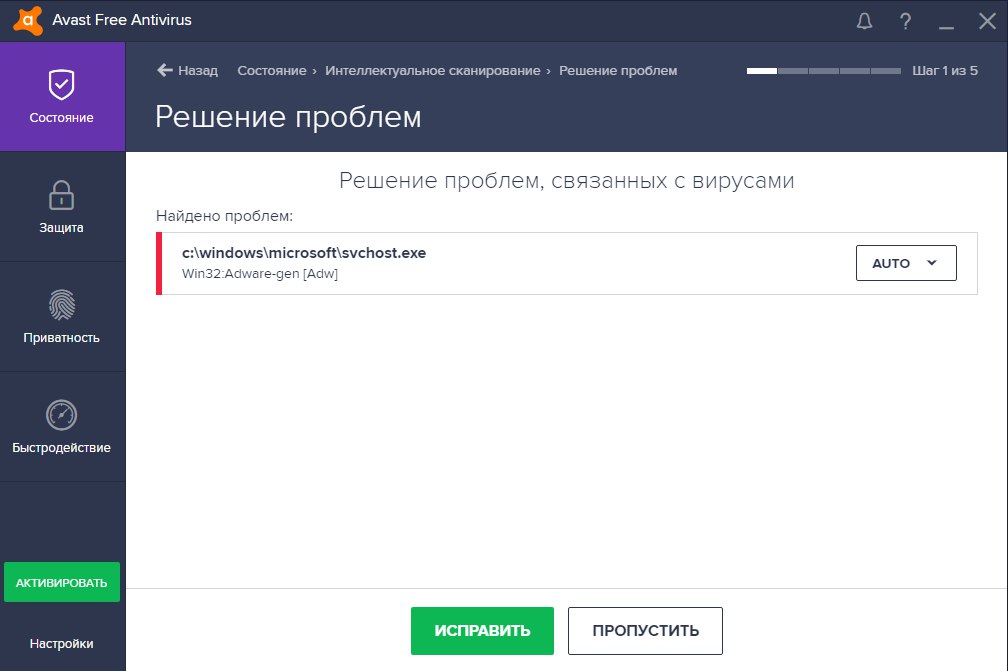

Знаю что на форуме очень много опытных пользователей ПеКа, которые имеют опыт с уничтожением подобных тварей. Откуда не возьмись, после установки City Car Driver скаченный с rutor, в процессах у меня появилось нечто:
При чем это "нечто" грузит от 45 вплоть до 70% процессора.Если пытаться перейти туда где оно лежит, выскочит окошко: Доступ запрещен : C:/Windows/Microsoft.
Аваст находит этот вирус после проверки, потом якобы удаляет, но после последующей проверки, он снова находит тот же вирус -_-

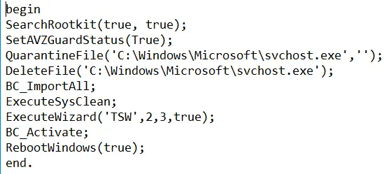

Прописывал скрипт в AVZ , есть предположение что написал не так.

Что именно аваст находит?
Сделай откат винды. Затем проверь не free антивирусом (каспером или битдефендором). Если откат не поможет, то убрать это, скорее всего, не получится т.к. они добавляет себя везде, где это возможно.

Вообщем, если кто столкнется с этой проблемой - AVZ ваше спасение, просто пропишите этот скрипт:
begin
SearchRootkit(true, true);
SetAVZGuardStatus(True);
QuarantineFile(' (Путь к файлу .exe ) ','');
DeleteFile(' (Путь к файлу .exe ) ');
BC_ImportAll;
ExecuteSysClean;
ExecuteWizard('TSW',2,3,true);
BC_Activate;
RebootWindows(true);
end.
Парень сверху написал что я не тот файл удалял, и был прав, спасибо @subzeroclassic . В итоге должно было получится так:
begin
QuarantineFile('C:\Windows\Microsoft\svchost.exe.exe','');
DeleteFile('C:\Windows\Microsoft\svchost.exe.exe');
BC_ImportAll;
ExecuteSysClean;
BC_Activate;
end.
Соответственно если у кого еще будет подобная проблема, ориентируйтесь на пример данный выше. Спасибо форуму за помощь, тему можно закрывать!
