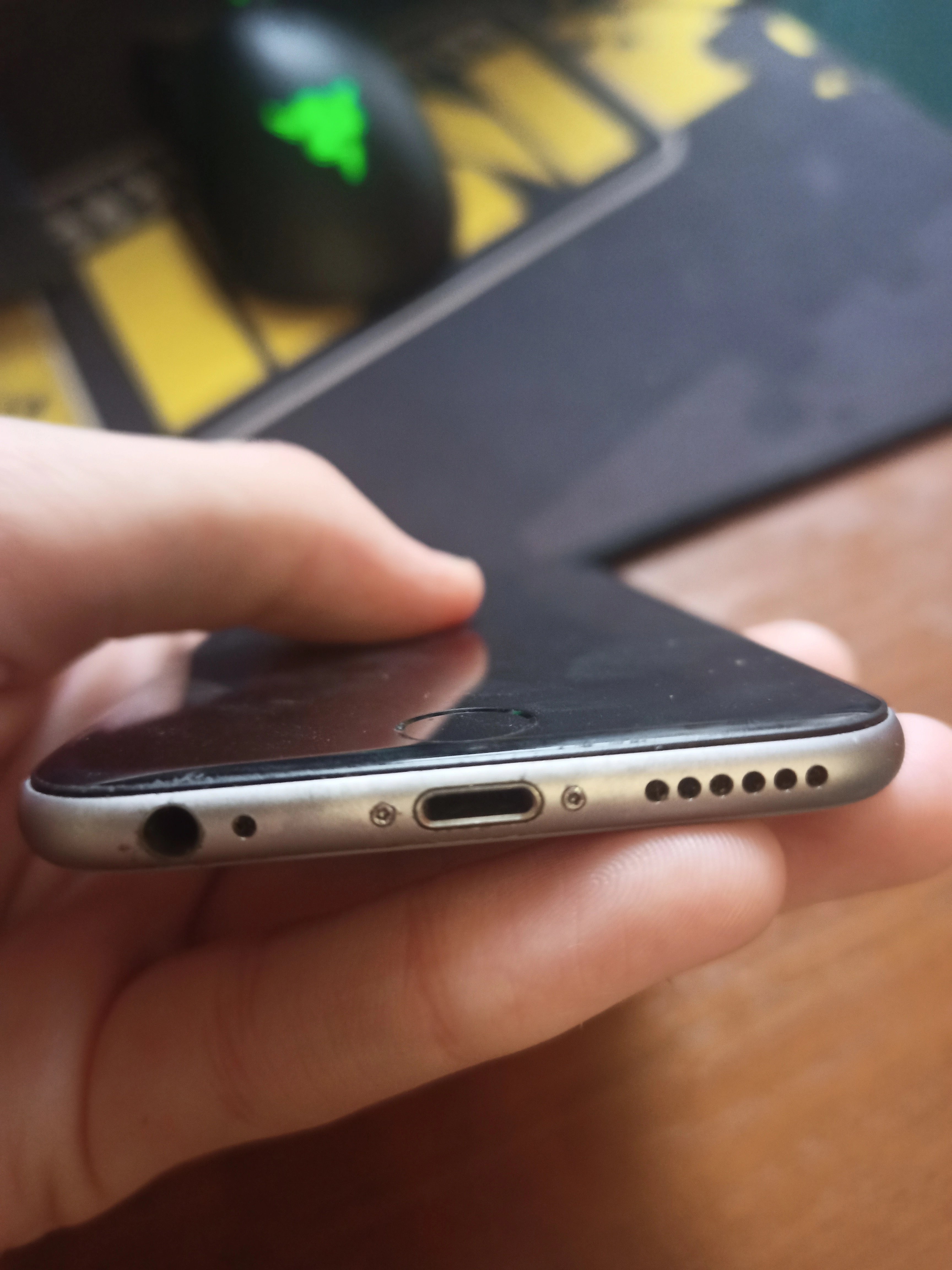

Всем привет, помогите пожалуйста. Не могу открутить болты на iphone 6, что делать? Отверткой не получается, они походу слизаны. Подскажите пожалуйста, заранее спасибо

нормальные болты, отвёрткой хоть той крутишь? звездочкой? возьми шприц с тонкой иглой и полей спиртом

в самой "печальной" ситуации, мы их вырезали, ( выпиливали) шляпки, и стернжень сам вываливается, или попробуй моментом на отверку капнуть прикпрепить - подождать - выташить

а дальше?
чем вырезали?

ювелирной "пилой" в ремонте зол. изделей. ну она у нас была по "соседству"
еще можно модуль чуть приподнять и болты легче выходят

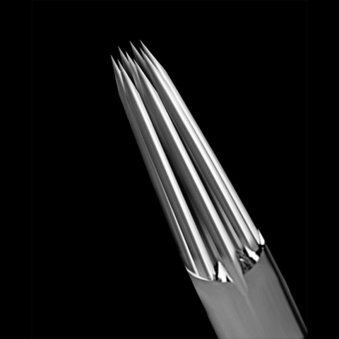

попробуй взять иглу от тату машинки , которая для закраски . Надавливая попробуй открутить ) должно сработать если не сильно закрутили
