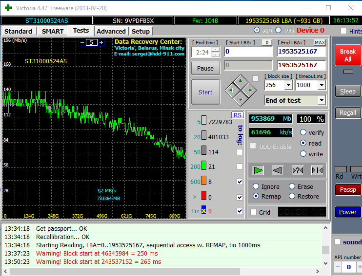

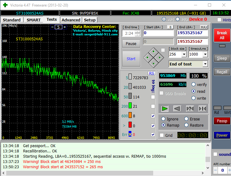

Ему пизда?
Небнулся жесткий диск?Земля ему пухом...
Так че с ним не так? В чем траблы тогда?
Или просто глюк был?
Мертвых секторов нет, значит он не начинает сыпаться и соответственно ему не пизда, так что походу глюк. Пробуй еще через дос викторию погонять разными режимами на ночь
Двойное сообщение соединено:
Посмотри еще смарт его, конкретно пункты
Reallocated Sector Count и Current Pending Sector
И вообще сделай низкоуровневое форматирование через hdd low format
Должно помочь
