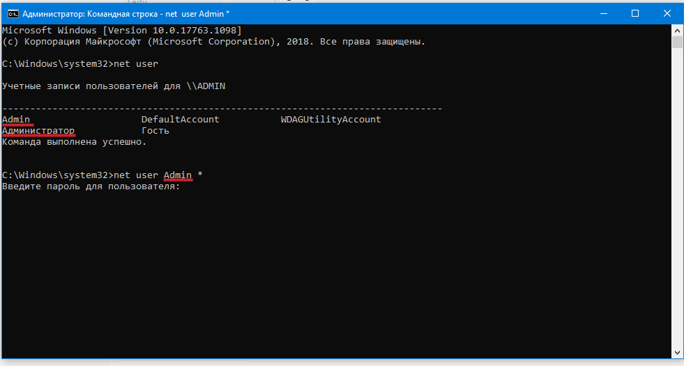

всегда делаю так: запускаем режим с поддержкой командной строки(или внутри винды командную строку от имени администратора, если несколько учеток и хотя бы на одну есть доступ), пишете команду net user - команда выводит список всех пользователей пк, ищите нужное имя, далее вводите команду net user имя пользователя * запросят ввести пароль , заменяете на любой другой, перезагружаетесь и входите с новым паролем)
