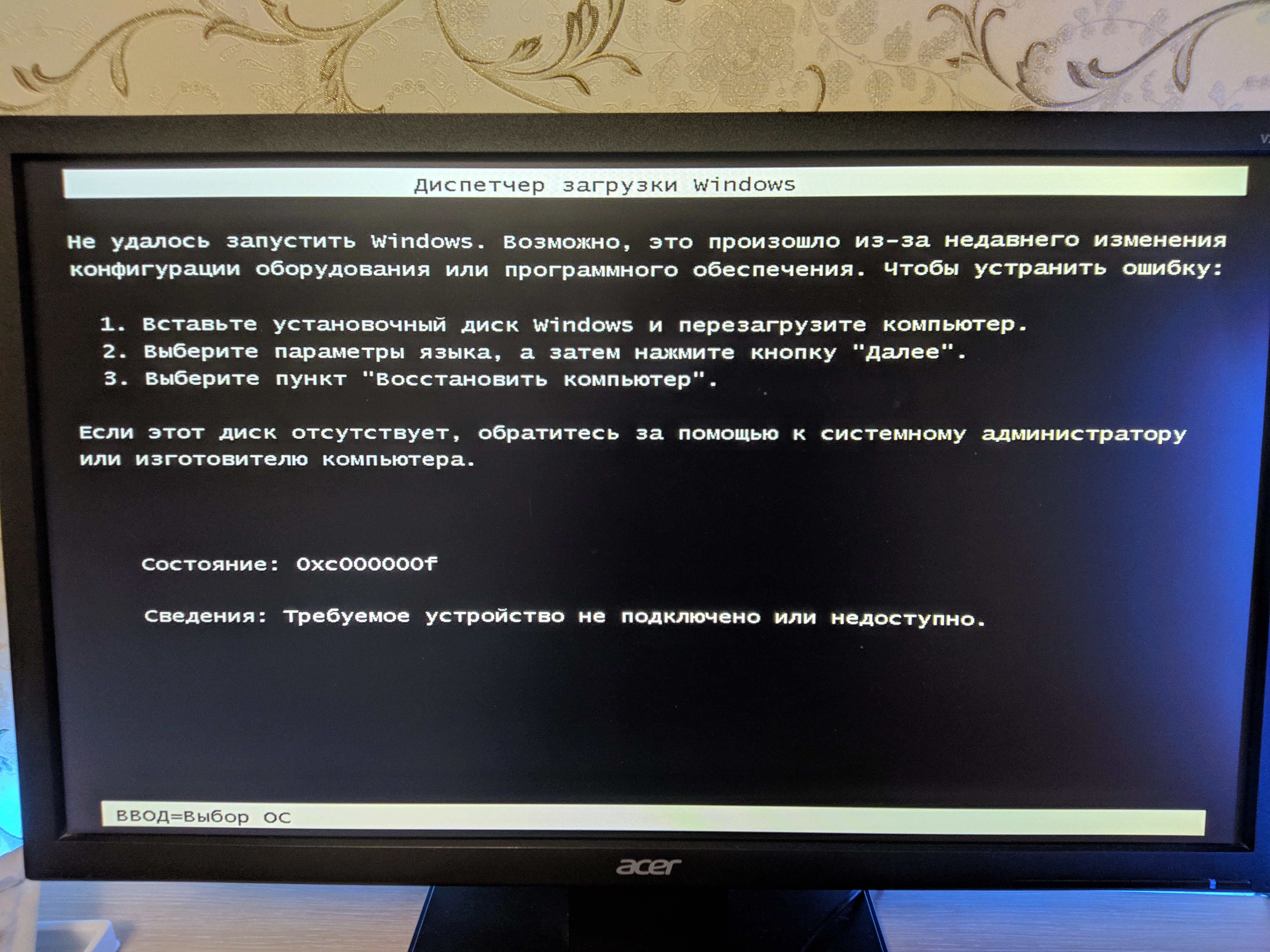

По твоему способу все сработало, но походу винда неправильно поставилась, что делать в данной ситуации?

Если сейчас стоит AHCI, то поставь IDE и наоборот. Только смысла использовать древний IDE нет, зачем самому себе резать скорости? Уж лучше винду переустановить.

Все это не пашет, включается только с raid

видел херову тучу людей лично, у которых встала винда криво из-за акрониса. Если хочешь без проблем, то ставь чистую

Ну тут уже остается только 2 варианта,либо пишеш винду на флешку,грузишся с нее и выбираеш восстановление системы(данный способ геморный и не факт что поможет) либо реально проще поставь чистую винду на ssd и вручную файлы перебрось с hdd,думаю все же быстрее так будет
(либо третий вариант если винты еще не форматировал и все еще хочеш все перенести то тут описано как сделать с помощью программы https://ichip.ru/kak-perenesti-sistemu-s-hdd-na-ssd.html ,и подобных програм уйма,главное внимательно читай интсрукцию и делай все как написано)
Советчики тут шо пиздец. Надо выпилить драйвер контроллера дисков. Грузишься в безопасный,выпиливаешь драйвер,ребут,включаешь ahci,и грузишься снова в безопасный. Далее ребутаешься в normal
RAID приимущественно используют в серверах,для домашнего пк AHCI самое оптимальное
В биосе включаешь AHCI,ставишь новую винду на SSD,а уже из под неё переноси файлы с HHD куда тебе надо
Отпидорил я комп, все четко, paragon решает
