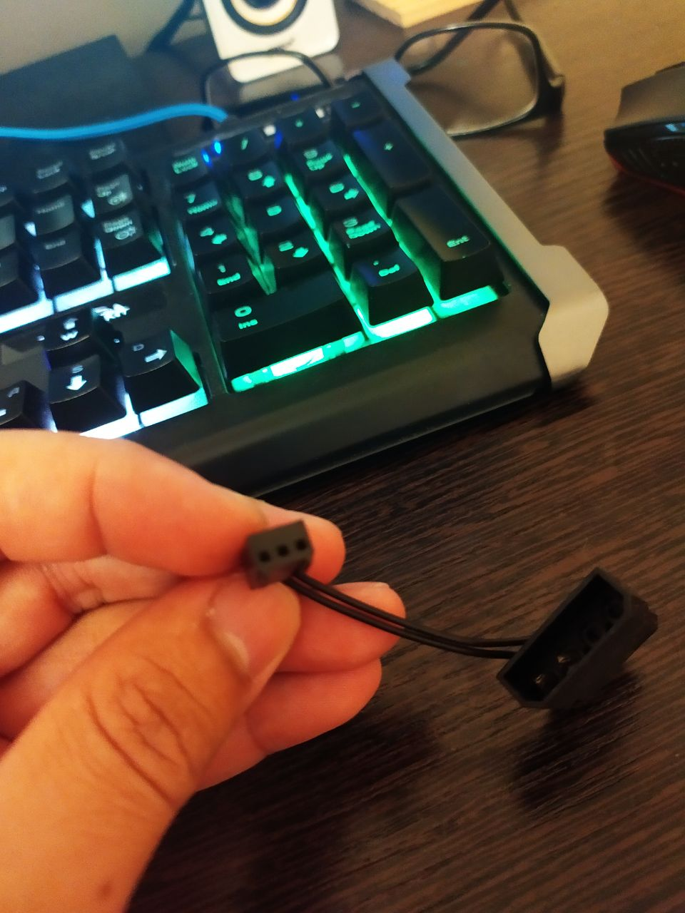

Кулеры не работают, моргают и дергаются в чем дело не ясно, купил на алиэкспрес раньше работало а сейчас нет, не знаю в чём дело

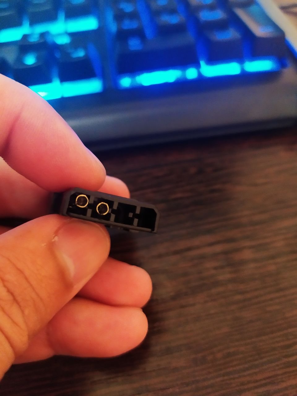

Ну вон фото приложил
Да в том-то всё и дело, что даже по снимку должен быть красный и чёрный контакт, а не жёлтый и чёрный. В подавляющем количестве виденных за всю мою жизнь пропеллерах желтый провод идёт третьим, то есть тогда, когда нужно доп питание. И часто этим доп питанием регулируется скорость верчения.
Я думаю сгорели они, потому что в 24в пихал а они всего на 12в.
Если с помощью пальца можно запустить, то не сгорели. В любом случае тогда можно вернуть полноценной к жизни.
