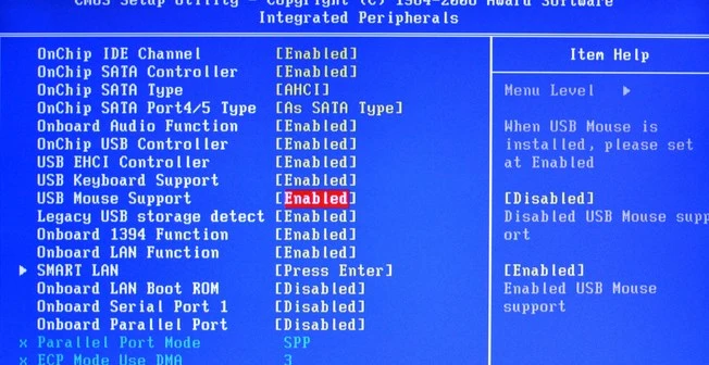

а, ну так в биосе глянь тогда - проверь включена ли поддержка usb mouse/keyboard
если у тебя еще и слоты PS/2 есть, то должно быть что-то типа такого
еще попробуй с передней панели USB чекни

такой биос? что-то похожее есть?
