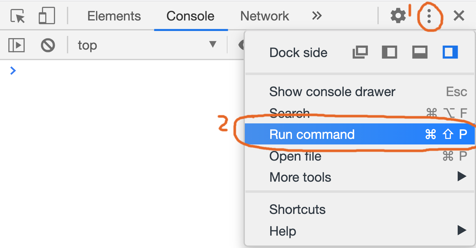

2. Открываем консоль: жмём ПКМ по странице, кликаем на самый последний пункт или горячая клавиша F12.
3. Нажимаем на 4 точки в верхнем углу, либо сразу жмем горячую клавишу Ctrl + Shift + P.
4. Выпадающем окошке жмем запустить команду. Выходит очень много команд, но полезная для нас одна.

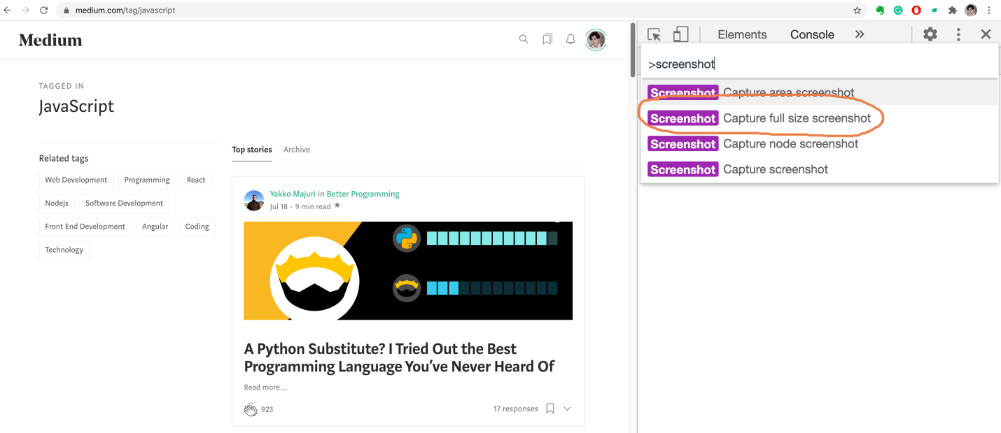

5. Пишем в поиск screenshot.
6. Выбираем Capture full size screenshot.
7. Радуемся качественному скрину.

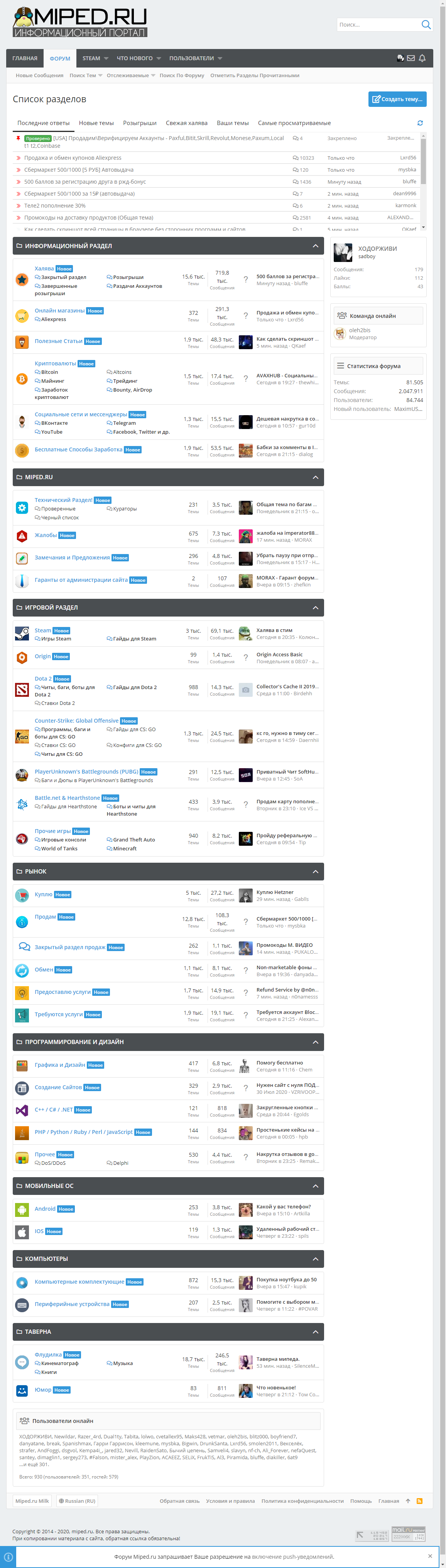

Хоть кто-то понял. Написано же, ВСЕЙ страницы. Прикрепил пример скрина.
