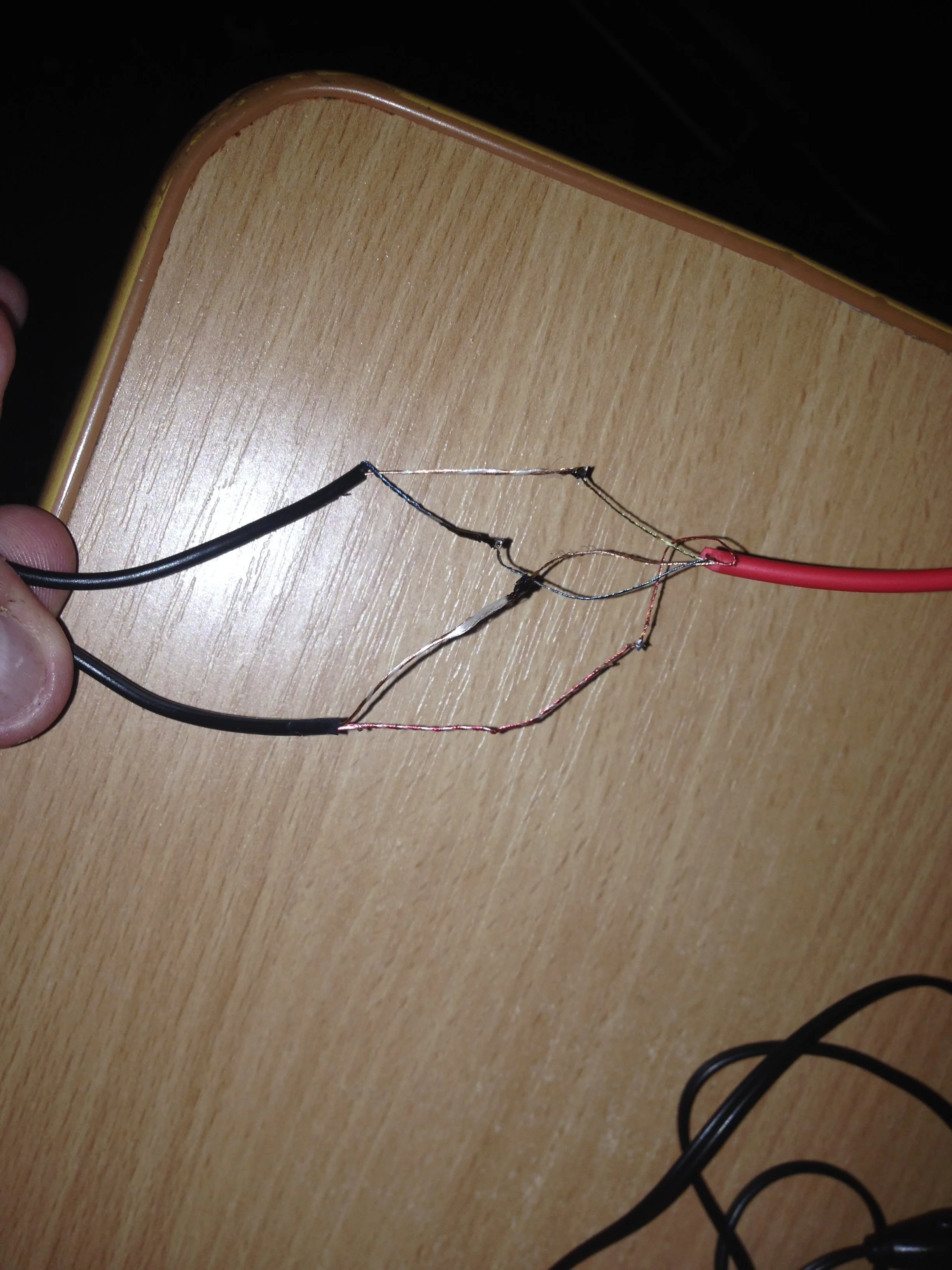

фотку в студию,детали расследования будем обсуждать
левое ухо робит
    868,8 KB · Просмотры: 56
левое ухо робит
серьезно? ты сам по этой фотке что-то сам мог определить.
Фотографировать надо так чтобы мы поняли что и откуда идет и куда. А лучше видео сними :)
У вас идет левый - правый и общий минус он идет от каждого уха.
Всё сделал
