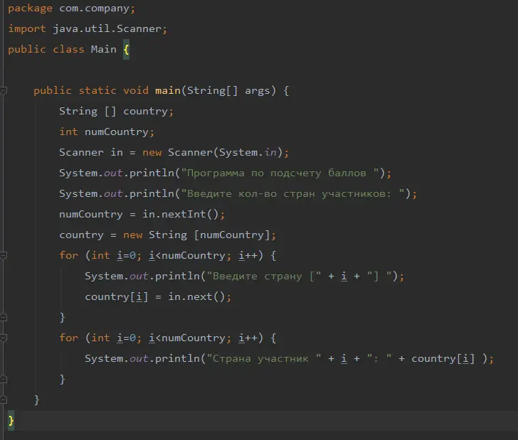

Суть в том, что нужно создать программу.
Условие: есть 12 судей, каждый выставляет оценку от 1 до 10 странам участникам. Кол-во стран, как и сами названия стран писать вручную с клавиатуры. Отсеять 10 стран с наилучшим средним баллом (если 10=<кол-во стран<=40) и провести такой же второй тур по оценке. После второго тура выбрать 3х победителей.
Вопрос в том, как заполнить данные судей. Вот отрывок, который осилил сам и написал ввод стран с клавиатуры. А как присвоить баллы судей каждой стране ?
Сделай класс под страну, в поля класса Name - имя страны, int point - баллы. Дальше создаешь массив из экземпляров этого класса и заполняешь их.

Я очень плохо разбираюсь в классах. Но разве их не сразу нужно прописывать ? Мне нужно чтобы и страны и баллы вводились с клавиатуры.
Почитай про классы. Если в коротко, пользовательский тип данных. Типо тебе проще будет работать, у тебя будут вот такие "коробочки" с инфой о каждой стране.
К примеру
Country rus = new Country();
rus.Name = "Russian";
rus.point =20;
вот допустим пример создания экземпляра класса Country (его сам напишешь)
и вот создаешь массив из Country
Дальше пробегаешь по массиву, заполняешь имя, баллы.
Дальше что захочешь то и делай с этим массивом. Выводи названия и баллы в консоль, выводи топ стран и тд

Ну или это можно сделать через двумерный массив, но такое себе решение

Спасибо большое за помощь
