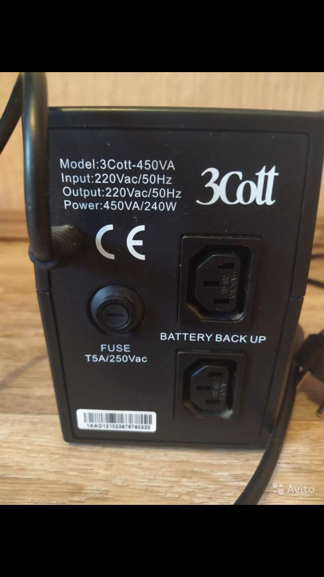

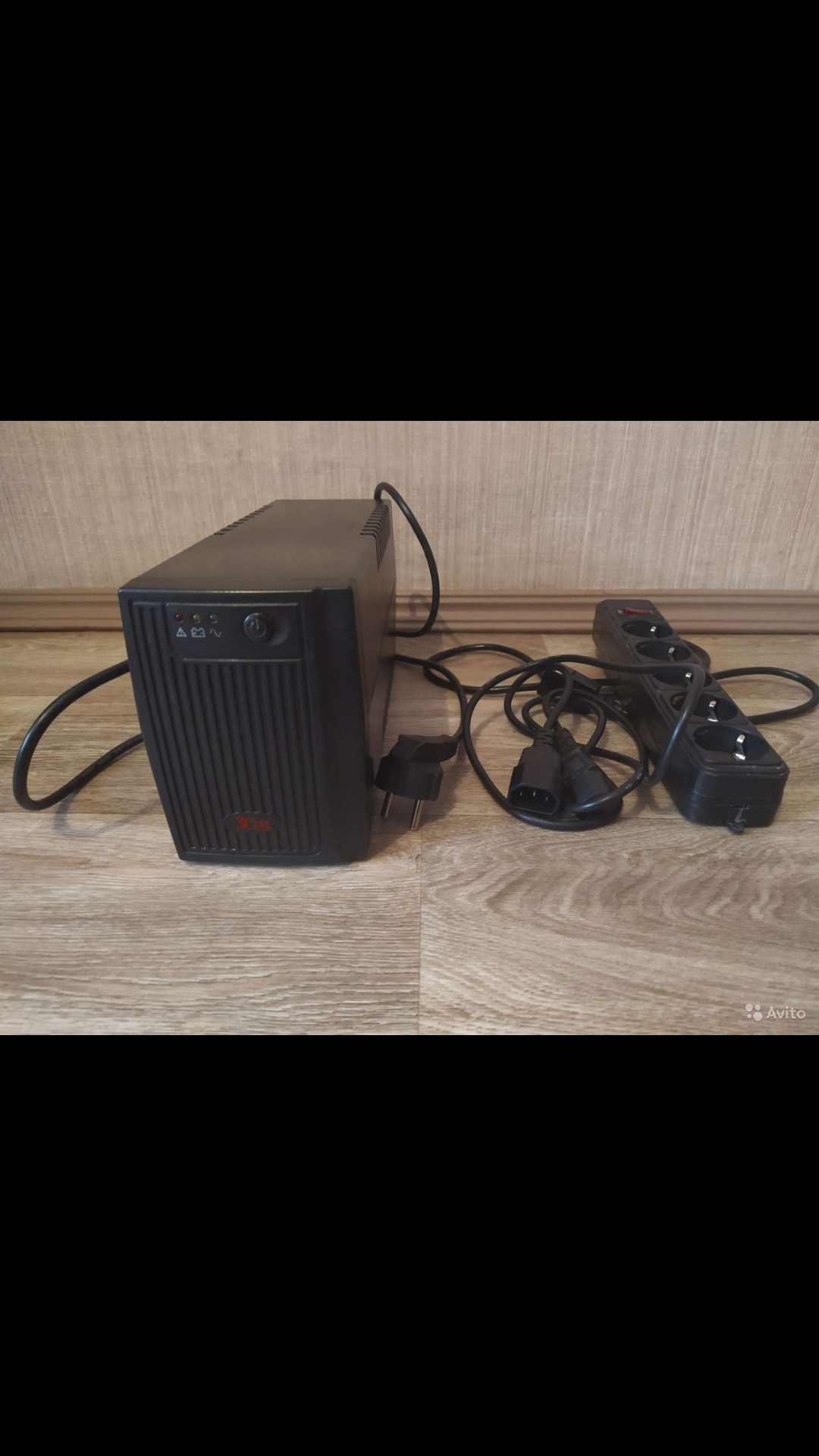

Есть хороший, проверенный временем, могу продать
Тоже есть вопрос по ИБП. Есть ли такие модели, которые не визжат, как резанные, обосранные свиньи при отключении электричества?
Да блин в авито лежат же. Вот у меня пылится лет 5 уже. Не использую вообще
