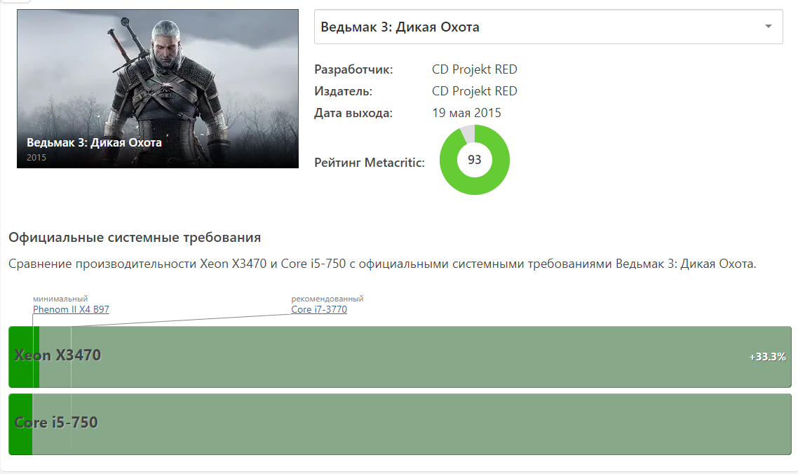

В идеале, вбей на ютубе сравнение процессоров, с бенчмарком. В этом видосе твой процессор в разгоне, стоит учесть
Почему советую именно самому посмотреть, потому что у каждого может быть разное мнение, менять или нет. Плюс, сам увидишь разницу и стоит ли она переплаты (но, желательно посмотри несколько видео, дабы убедиться, что всё честно)
