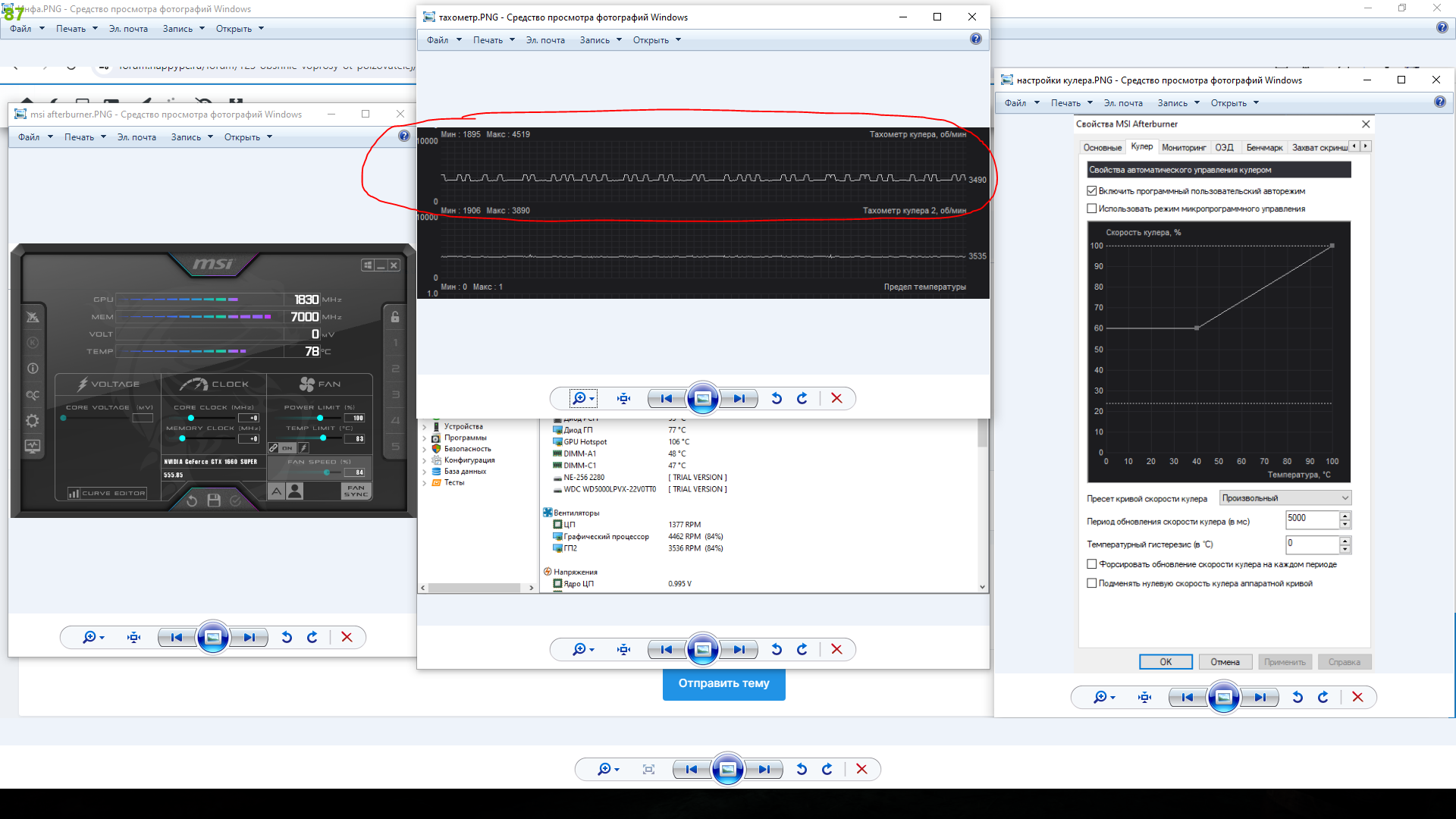

Здравствуйте!
У меня GTX 1660 Super на 6 ГБ от ASUS с двумя вентилями, и в требовательных играх hotspot нагревается до 108 градусов, это нормально? Диод ГП до 80, и загружена видюха 95-99%
Это впринципе нормально? Может можно понизить температуру.
+ К этому всему что меня сильно бесит так это повышение скорости оборота кулера видеокарты с 3500 до 4500 на +- 3 сек раз в +- 20 сек. Скрин тахометра будет в общем скрине со всеми настройками. Очень шумит из-за этого, хочу пофиксить.

Хотспот это кратковременная пиковая температура, зафиксированная одним из датчиков. Это нормально, разница со средней температурой может достигать +30%. Но вот именно 80 градусов средняя температура для двухвентиляторной 1660s это как по мне не нормально. Выше писали варианты как остудить.
+ К этому всему что меня сильно бесит так это повышение скорости оборота кулера видеокарты с 3500 до 4500 на +- 3 сек раз в +- 20 сек. Скрин тахометра будет в общем скрине со всеми настройками. Очень шумит из-за этого, хочу пофиксить.Посмотреть вложение 803670
Можно банальные вещи сказать - почисти карту , поменяй пасту.
Если не поможет посмотри в сторону андервольта, драматично снизит температуру и меньше обороты кулера будут.

Попробуйте для начала посмотреть температуру в ДРУГИХ программах. Были такие ситуации что показывали кардинально разные значения.
