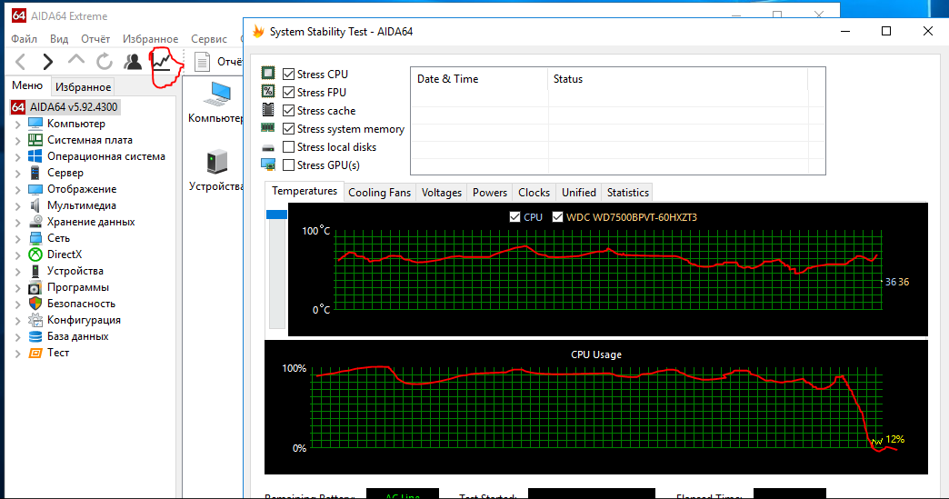

аида64, встроенный тест открываешь и автоматом мониторинг запускается без теста.
что именно в айда тестировать?
иконка "график" в верхней панели.

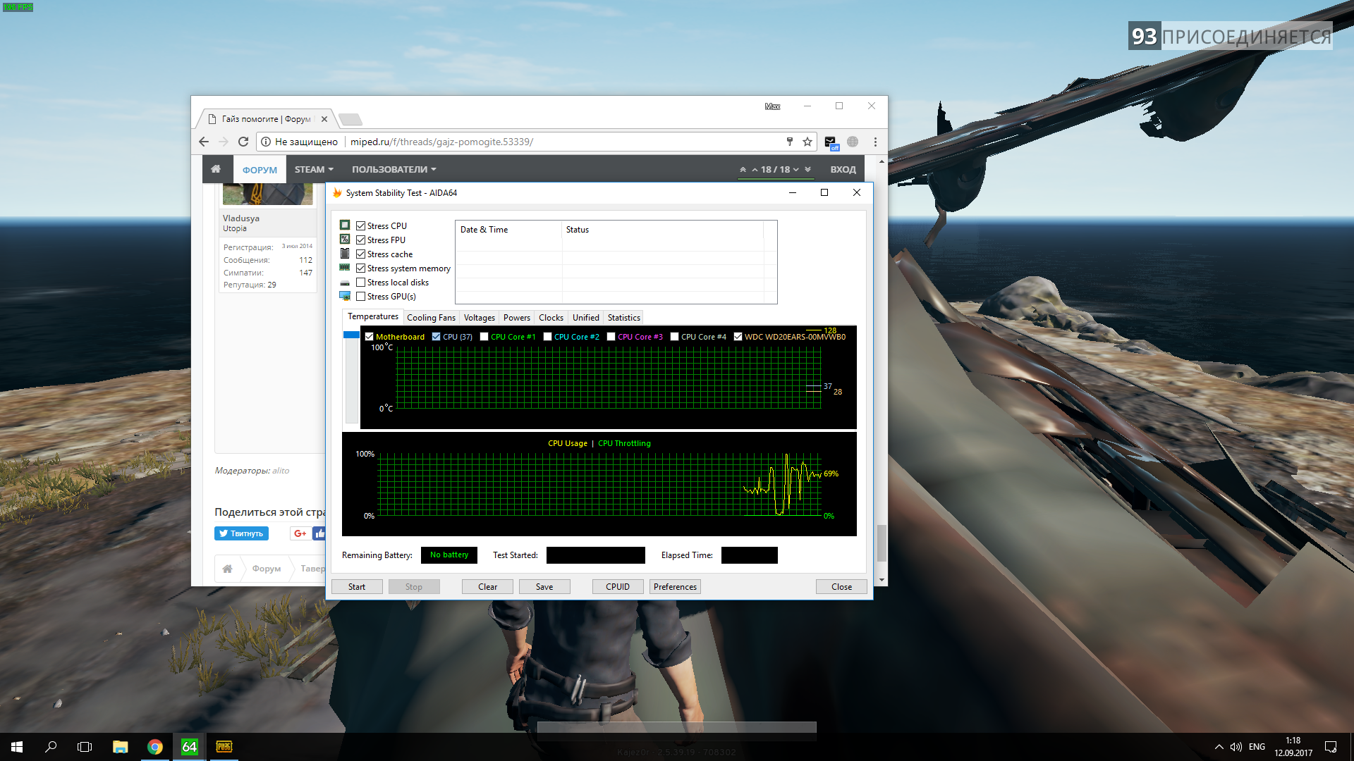

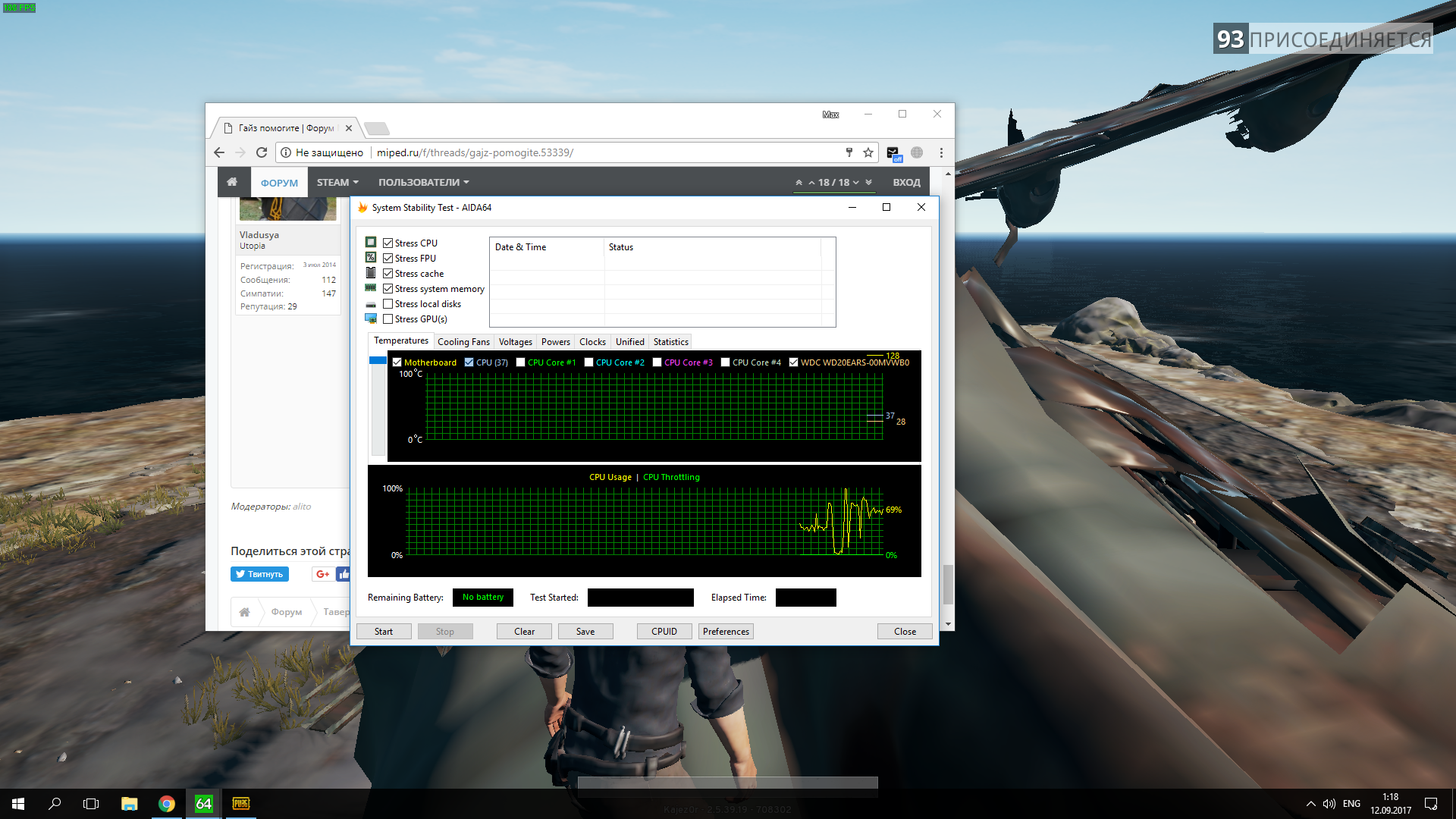

не нужно запускать тест. Запусти игру на 15-20 минут, поиграй, посмотри на графике температуру проца во время игры.

Кликни по этой иконке и все.
вот так у меня не пойму почему материнка 128 показывает
