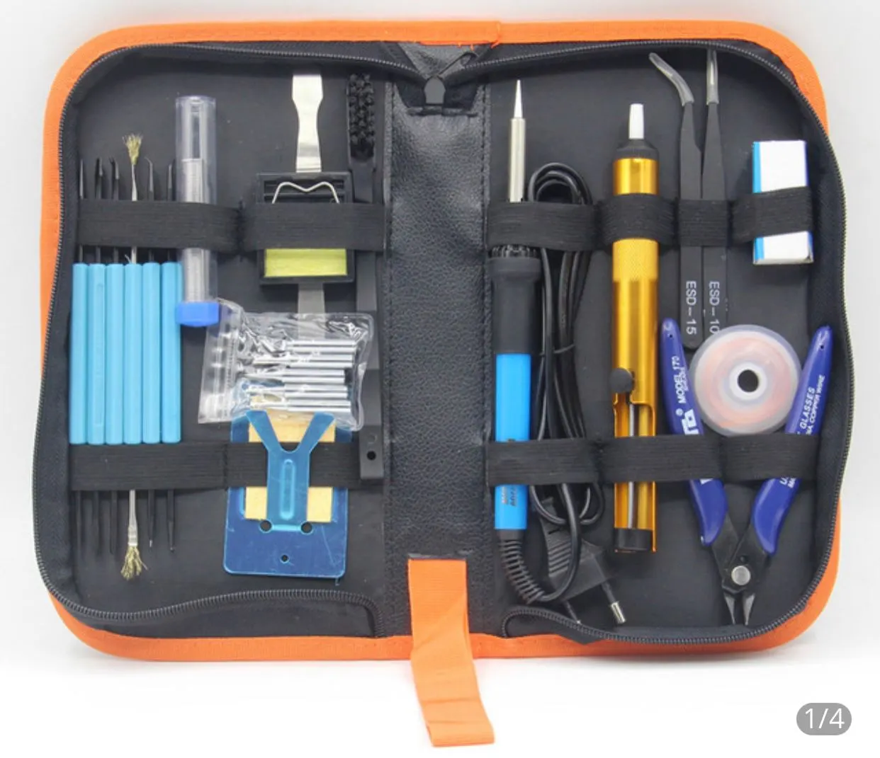

Новичок, очень хочу заняться или попробовать для начала
порекомендуйте пожалуйста самый лучший набор для новичка по цене/качество (пример на фото)
