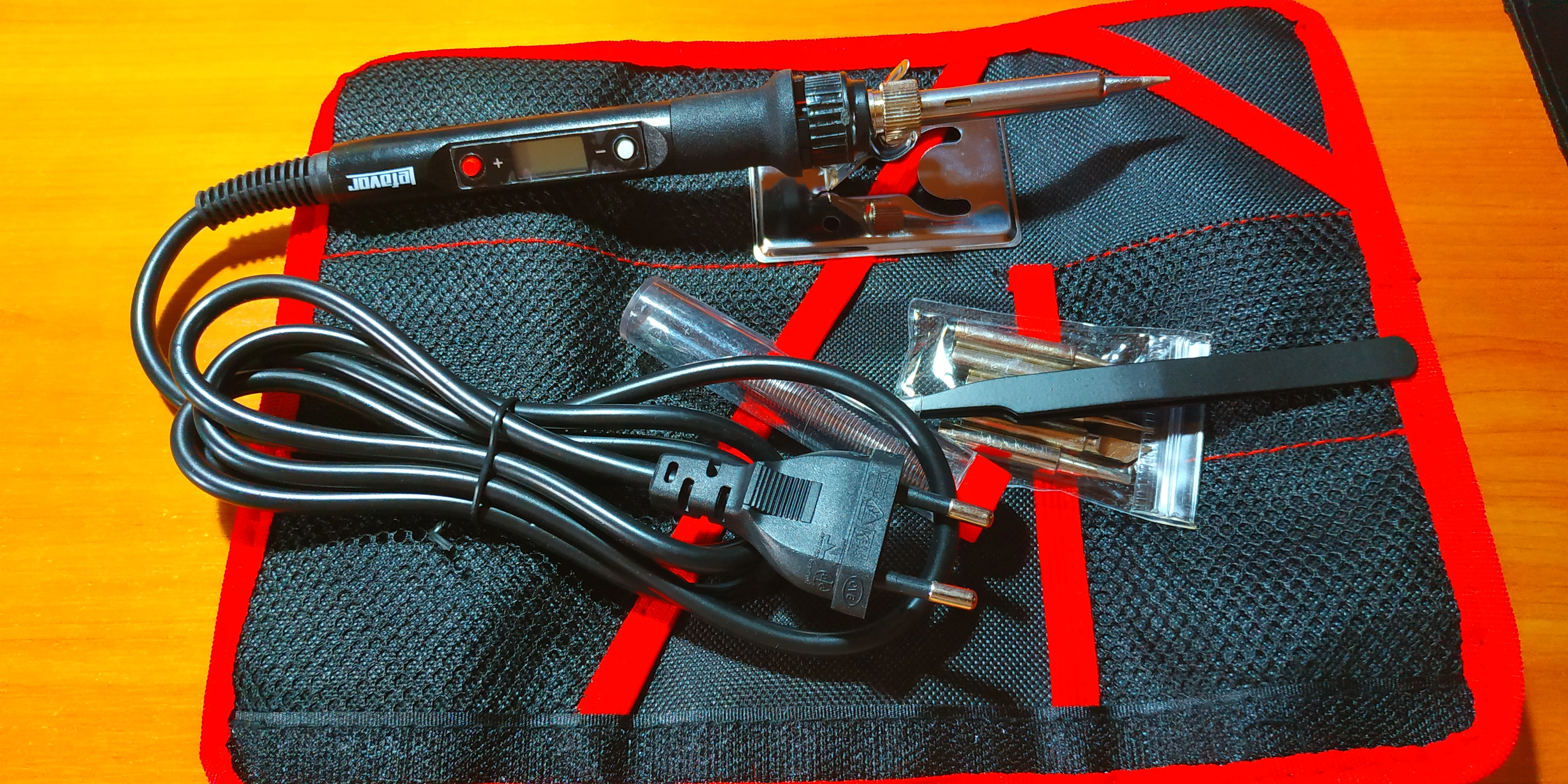

Купил отличный паяльный набор. С купоном вышел около 3 бакса. Разогревается около пол минуты, олово плавит моментально.
Реакции: RaidenSato

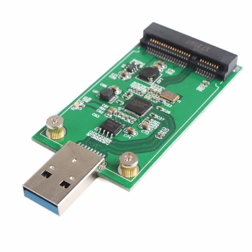

Кто-нибудь встречал такую штуку или вообще существует ли она на белом свете, адаптер USB - miniPCI-E? Имеются ноутбучные WiFi карты размера Half Size Mini card, можно было бы из них USB WiFi адаптер для пк сделать.
На фотке пример для ссд.
