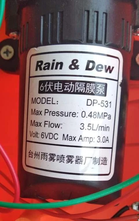

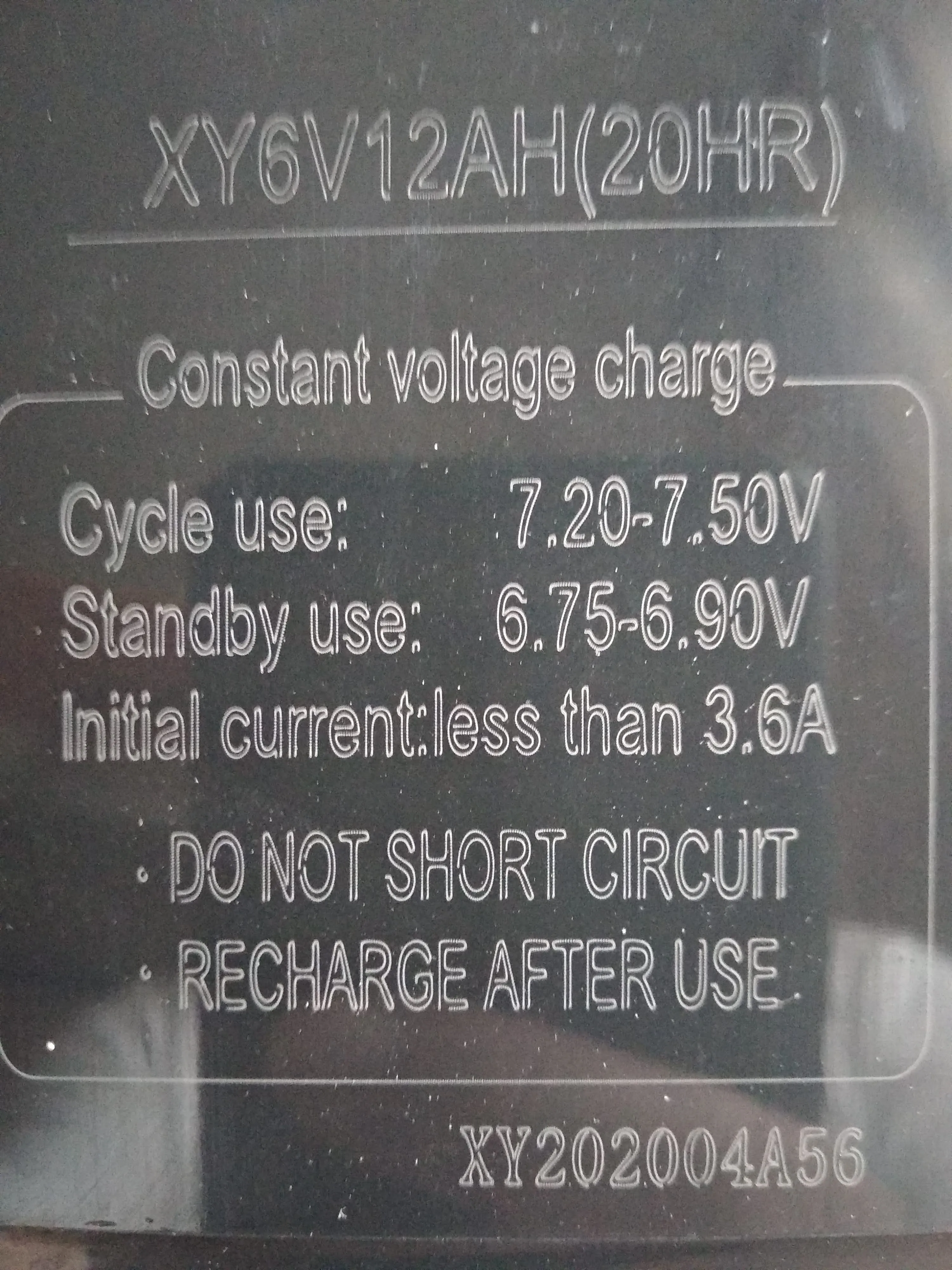

Господа знатоки, нужен совет.
Имеется переносной распылитель с таким насосом насос.webp и такой аккум к нему аккум.webp . Аккум тяжелый, хочу его выкинуть и посадить на литий. Мои мысли.
1. Собрать батарею последовательно параллельную 2*2 и на выход посадить dc-dc ампер на 15 для понижения до 6 вольт.
2. Собрать зарядник для этой батареи из БП на 12 вольт 2 ампера с понижающим dc-dc до 8.4 вольт.
Возникают вопросы, достаточно ли будет емкости, ведь режим работы краткосрочный, минут 15-20 за раз.
Чем балансировать данную сборку. Как вариант собрать в кейсах и иногда снимать для заряда в литокальной зарядке.
Если где то туплю, прошу не стесняться.
Тоже хотел бы аккумуляторный распылитель, на 18650,
но заказать без них, свои поставить.
Не вариант, потери на контактах при большом токе,
только пайка, только лепестки.
