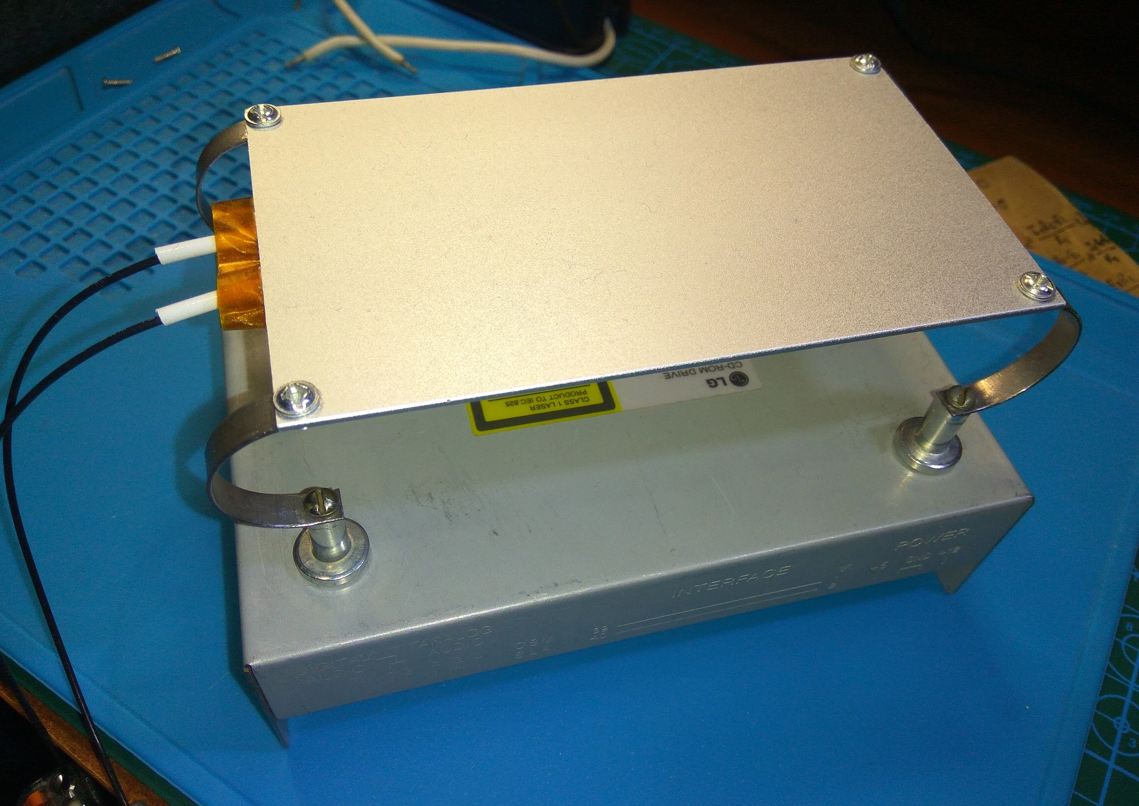

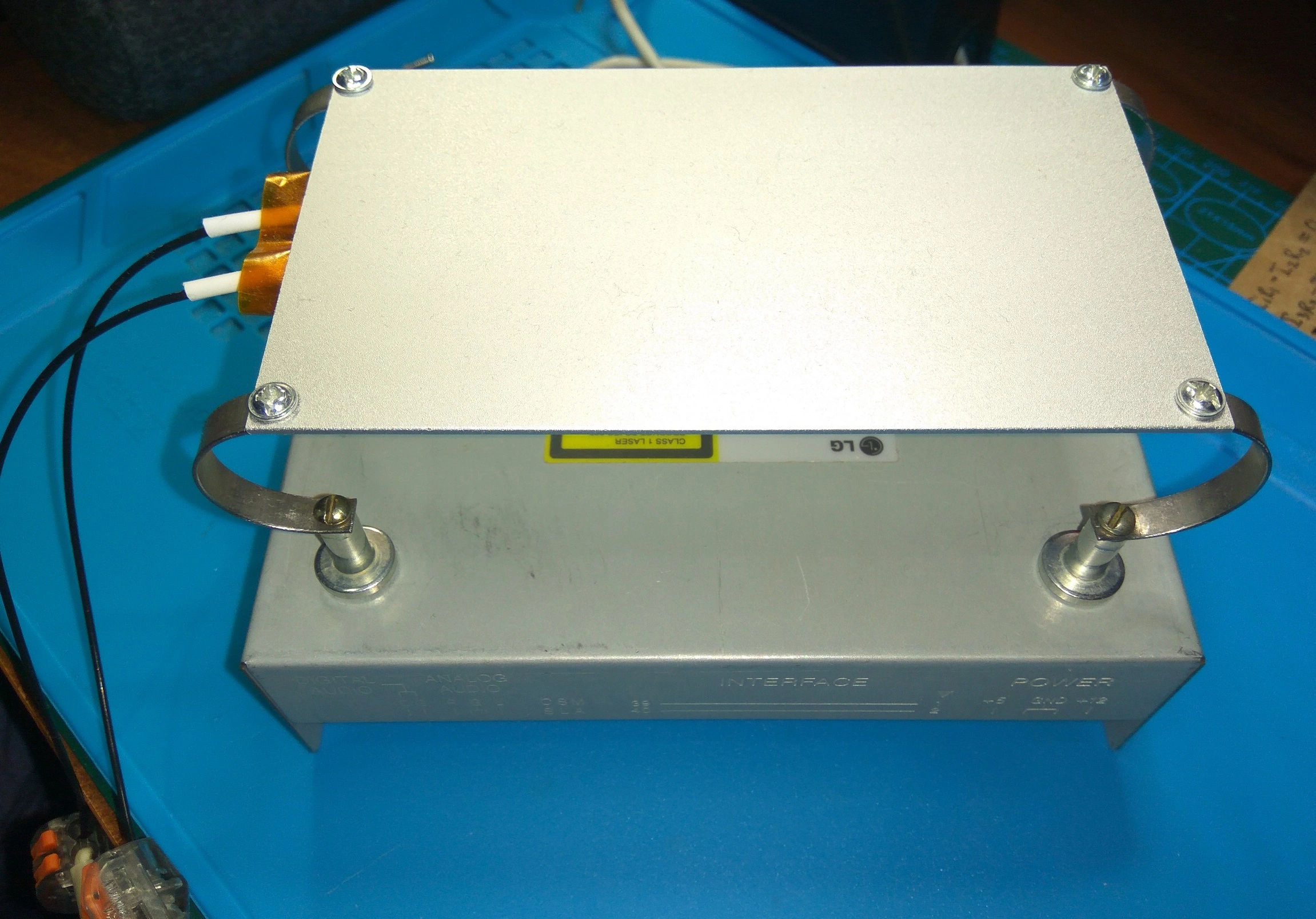

Решил не быть белой вороной и таки заказал себе данный нагреватель. После непродолжительных раздумий было принято решение согнуть из полосок нержавейки вот такие удлинители стоек:
Посмотреть вложение 136202 Посмотреть вложение 136201
Надеюсь, это убережёт магниты от перегрева? Делаем ставки, господа :lol:
Так, сам себе отвечаю - первые испытания показали, что полоски эффективно справляются с поставленной задачей, стойки хоть и нагреваются но не критично - даже несколько секунд можно рукой держаться за ту часть где магниты. А вот паять на этой платформе не очень удобно. Надо будет придумать какое-нибудь крепление, а то платы от светодиодных ламп оказывается все кривые и ездят по поверхности. Да и как-то жарить всю плату со всеми компонентами пока меняешь несколько диодов по-моему не очень здорово. А даже если все меняешь, их там 10-15 штук и это не 10 секунд, пока все поменяешь уже первые немного "подплывшие", так что не знаю. Может когда приделаю крепление, так оно быстрее будет. А вообще, для этих целей кажется надо было брать платформу поменьше, там как раз была такая, примерно размером с плату от лампы, и там можно было бы по углам прижимы замутить, а то тут получается только с одной стороны чем-то прижать, при этом другой конец платы вздымается. Ладно, попробую ещё что-то попаять, прежде чем убирать в дальний угол.

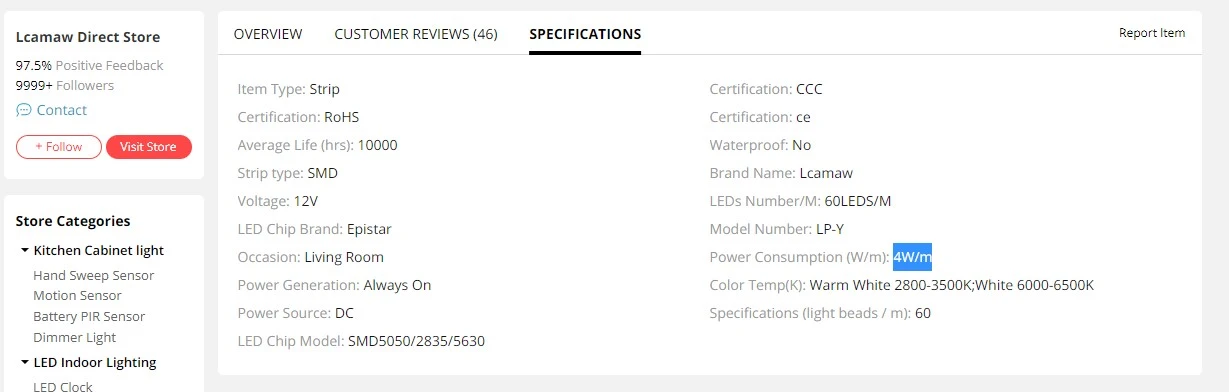

Прошу помочь кто в теме. Купил вот эту ленту 5м Использовать буду скорей всего только 2м. 5м пока не планирую использвоать, но возможно https://aliexpress.ru/item/32920931736.html 1-цветную не RGB(если это имеет значение)
Какой блок из этих мне нужен? https://aliexpress.ru/item/33041273389.html 12V 5A или 3А достаточно будет?
P.s. Если вдруг понадобится подключить 15-20м, то этот блок уже не подойдет? Какой тогда искать? ссылку если можно.
Во-первых, если спросить здесь, то это уже не будет оффтопом ;) Во-вторых, для расчёта тока, на который должен быть рассчитан блок питания, а также для последующего масштабирования (типа, а получится ли потом ещё пару метров подкинуть), тебе надо знать сколько ватт потребляет метр ленты. Идём в описание товара и видим следующее:
Мощность считается как напряжение, умноженное на ток, отсюда на каждый метр ленты будет приходиться по 4W / 12V = 0.34A, поэтому для питания ленты длиной 2 м нужен блок питания, способный отдать в нагрузку как минимум 0.67 A, а для 5 м. - округлённо 1.7A. Учитывая, что блок питания китайский, лучше брать с запасом раза в полтора, т.е. должно хватить и 2A, но лучше взять 3A, если планируется подключать все 5 метров.
Для 15-20 метров считать соответственно. Для верности еще советую связаться с продавцом и уточнить сколько ватт на метр потребляет эта лента и правда ли то что написано в описании товара.

@Esss тут поступила информация, что обычно в таких лентах стоят 9V 5050 светодиоды с токоограничительным резистором 150 Ом, следовательно при 12V на резисторе будет падать около 3V, а значит через один светодиод должно течь около 3V / 150 Ohm = 0.02A
Светодиодов 60 на метр, значит по расчётам выходит где-то 1.2A / метр что довольно сильно отличается от того, что в описании к товару. Так что действительно надо бы уточнить у продавца.
На случай, если уточнить не удастся, мой совет взять блок питания на 3A, им ты сможешь запитать 2 метра ленты, если этот расчёт верен, и все 5 метров, если верен предыдущий. А если взять блок на 5А, то для предыдущего расчёта это явный перебор, а для нового расчётного значения в 1.2А/метр его всё равно не хватит (конечно, если экономия не принципиальна, то тогда бери на 5A с запасом и не мучайся) :wink:
P.S. кстати, я немного не понял, она у тебя уже на руках или ты её только заказал и она ещё не приехала? Если уже получил, кинь фотку вблизи, так чтобы было видно какие именно там резисторы впаяны.
Реакции: c1q3 и Esss
Спасибо за столь развернутый ответ! Лента еще в пути, продавцу написал, пару дней как молчит.
Я думал брать 5А (выглядит добротно) до последнего твоего сообщения, думая что больший по мощности не навредит. Теперь задумался)) Брать таки 3А? Блоки беру у него т.к. лента тоже этого продавца(Стоит искать другие блоки?). И вообще я бы взял блок в магазинах, но там ведь большинство тоже китай, я уж точно не определю что мне пихают в магазине, мжт еще хуже по качеству. Для меня важна безопасность, чтобы эта хрень хату не спалила мне. Ну и раз в пол года менять ленту или блок тож не хотелось бы, лучше переплатить.Подсветка будет для кухни, с датчиком движения. Был готовый вариант --Ссылка удалена-- но я чет решил что лучше собрать по частям.
