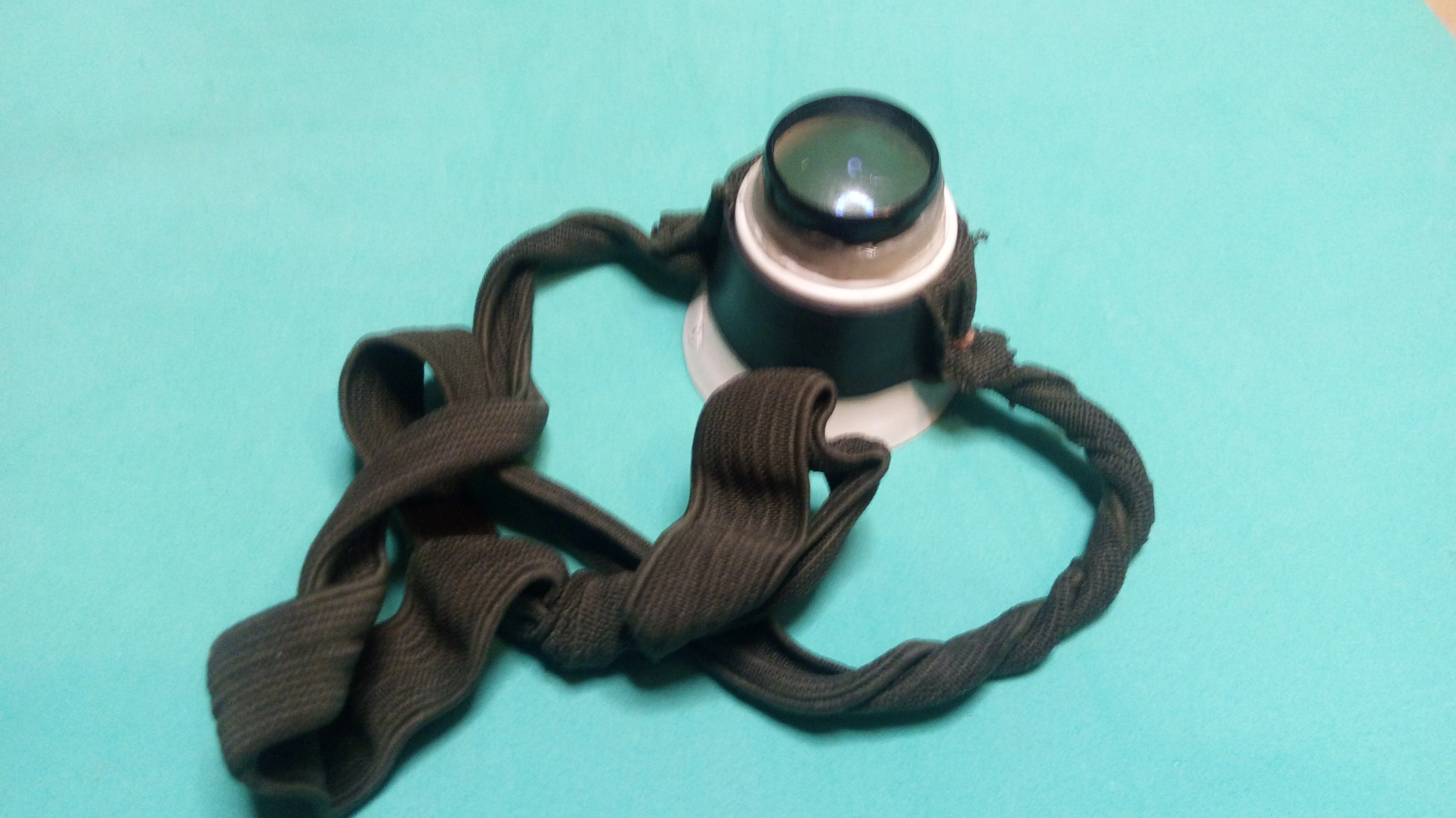

если нетрудно напишите кто какой оптикой пользуется для нанопайки всяких шлейфов
Пока не разжился пользовался этим:wink:. Линза от камеры, оправа - нижняя часть от лампочки, резинка от армейских трусов. Перепаял кучу всего. Сейчас лампа с лупой на струбцине. Еще хочу из вебки и фотоувеличителя микроскоп сделать.

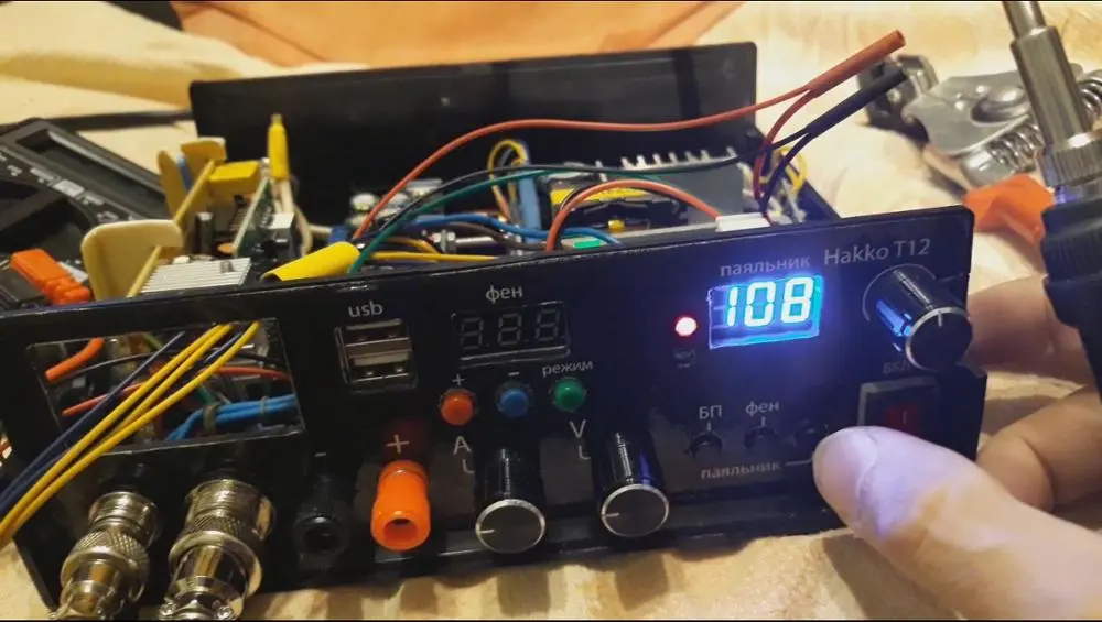

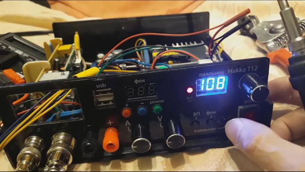

Нужна была коробочка под одно дело https://ru.aliexpress.com/item/32954668110.html и в отзывах наткнулся на вот такое фото, довольно не плохо и компактно получилось. Вот думаю, из комплектухи под купончики поискать, может что в центовиках есть.Паяльник, фен и БП до 24в. В большом окне должен быть вольтметр с амперметром. Осталось комплектуху всю определить. Хотя ща подумал, если с китая всё он заказывал, то в отзывах можно кликнуть на его ник и посмотреть, что за заказы были.

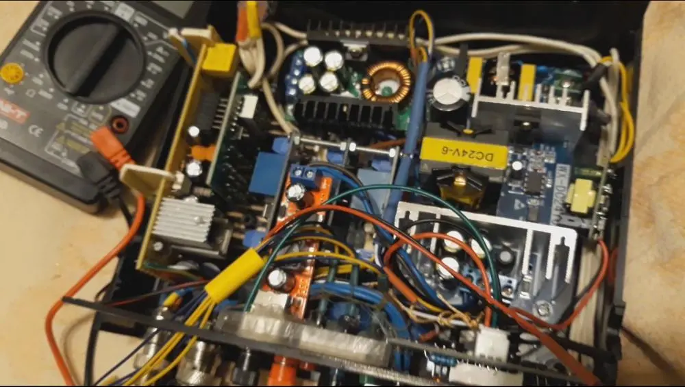

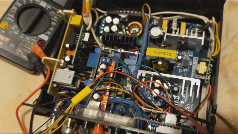

Это какой-то звездец, если честно. Типа, а давайте напихаем в один корпус всего, что только поместится. При этом, раскурочим неплохой портативный фен и сделаем его стационарным, наверное чтобы случайно не пропить :D Потом будем долго и нудно выводить пучками проводов индикацию и элементы управления на переднюю панель (шлейфы не для нас), находящиеся при этом в другой части корпуса, потому что как раз напротив контроллера фена мы зачем-то выпилили окно для вольтметра с амперметром :wink: А ещё посадим контроллер паяльника и преобразователь ЛБП на один импульсник, чтобы нельзя было одновременно полноценно что-либо запитать и при этом пользоваться паяльником. Гениально! :lol:
Господа, не стоит повторять за всякими рукожопами :)
Это на сборку БП 24в. Я собрал, рабочий.
Параллельно можно фен + паяльник найти и вставить )
