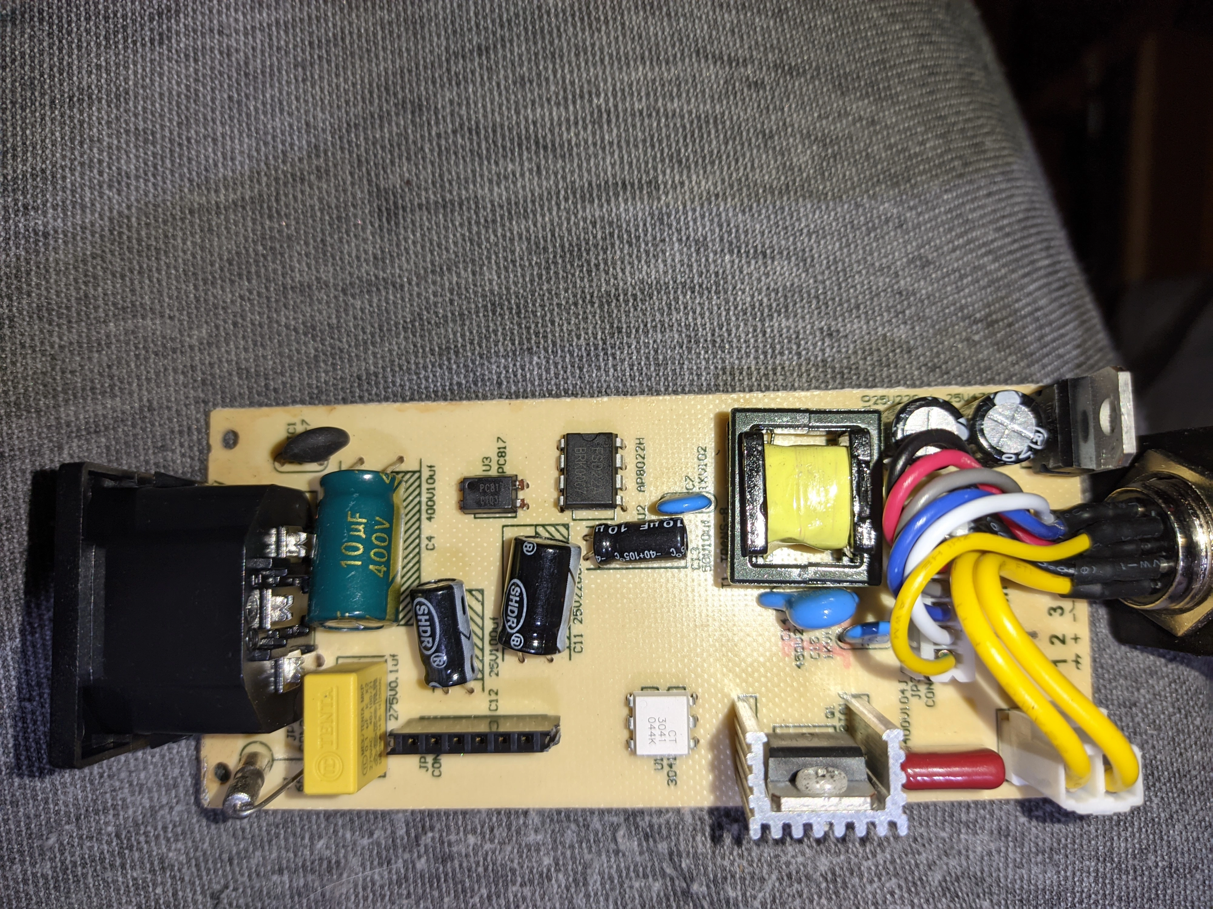

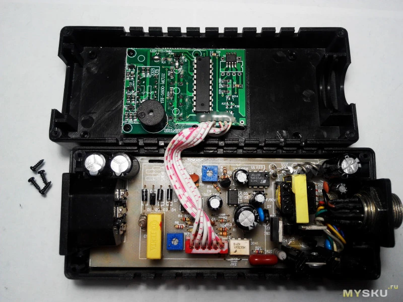

Недорогой фен, вот такой: https://aliexpress.ru/item/32765819080.html Сейчас поставляют с дешёвым блоком питания-управления, имейте ввиду. На втором фото прошлогодняя версия, примерно. Удешевляют производство.
