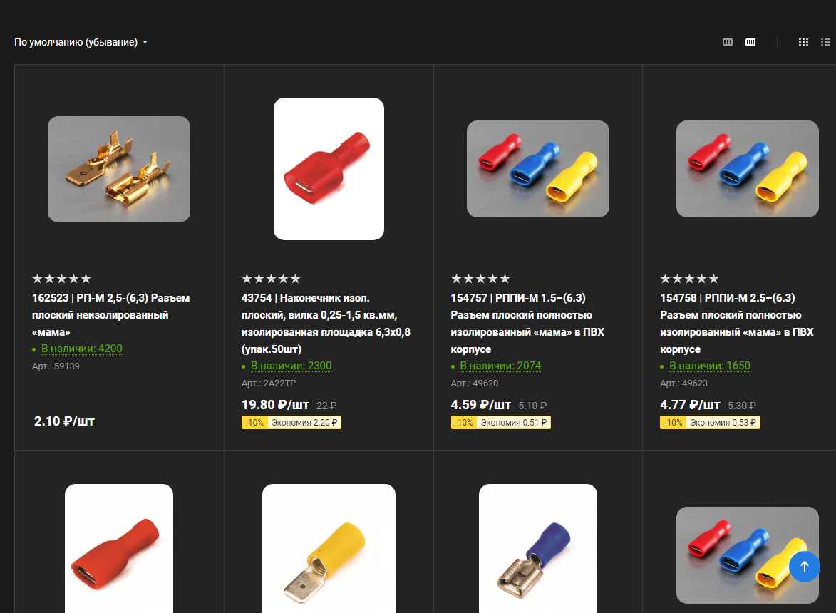

Подскажите, пожалуйста, где раздобыть 6,3мм коннекторы для батарей бесперебойников. Спасибо.)
Была у меня ссылка на такие клеммы, но где-то потерялась. В основном, они попадаются в наборах, часто с платной доставкой. Если речь о подсоединении переделанной батареи, то лучше сразу переходить на XT60 , которые намного надёжнее. Ссылку на них я, похоже, тоже где-то посеял :rolleyes: ну что же за день такой!? Впрочем, они легко находятся по названию, как наверное и клеммы, но как те клеммы точно называются я не помню. В общем, XT60 - наше всё :wink:
Реакции: Иваныч07
По каким словам искать хоть, не помнишь?
...но как те клеммы точно называются я не помню. В общем, XT60 - наше всё
XT60 :wink:
Ну, если нужны именно клеммы, то можно по размеру наверное поискать, типа так: 6.3mm connector
но я их всё равно не советую: на больших токах греются и со временем подгорают, максимально допустимые токи для них тоже ниже в разы, чем для варианта выше.
Реакции: Иваныч07
terminal 6.3 тоже ищутся.
Но сильно проще по месту взять нужное количество
--Ссылка удалена--
Реакции: p2p54me и Иваныч07
