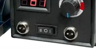

Товарищи подскажите пожалуйста как называются эти разъёмы? Мне надо купить одну штуку на али))) а то у меня ручка пирографа имеет такой же разъём папа. Спасибо!
Добавлю. Если я не ошибаюсь, у этих разъёмов папа - это то что у тебя на картинке, а вот ответный разъём - мама. Короче, берёшь штангель (именно штангель, а не "штанген", как его стало модно называть среди безграмотных ютуберов) и измеряешь внешний диаметр, округляешь в большую сторону и ищешь GXnn Male (где nn - результат измерений), или смотришь по ссылке выше например.

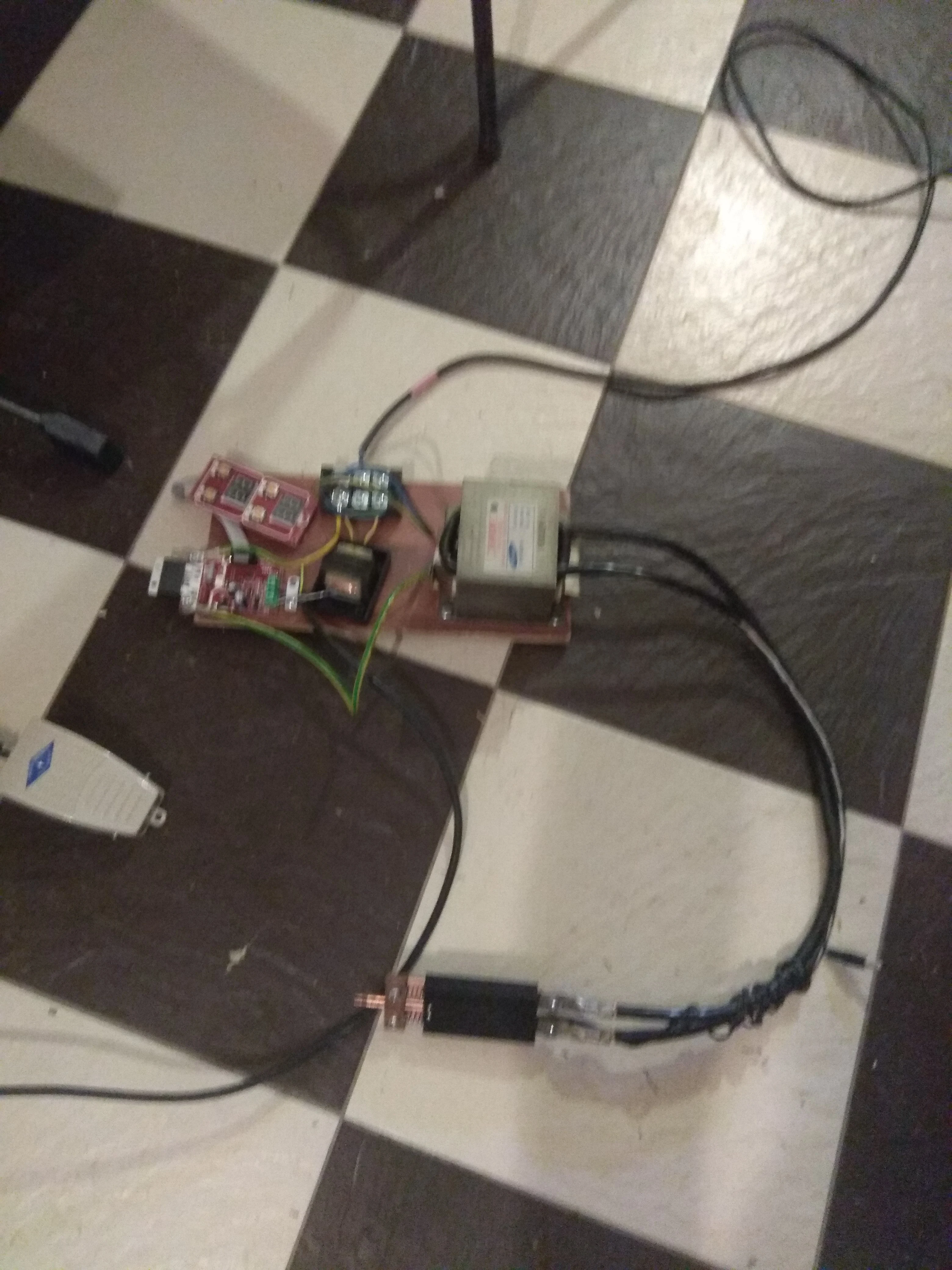

Тоже хотел бы уточнить - собирал на базе 100А платы --Ссылка удалена--. Варит плохо. Лента (1,2мм) от аккумулятора 18650 легко отрывается. На выходе 2.7V. Провод 35 квадратов Длина проводов от трансформатора до ручки 65см. В этом может быть причина?

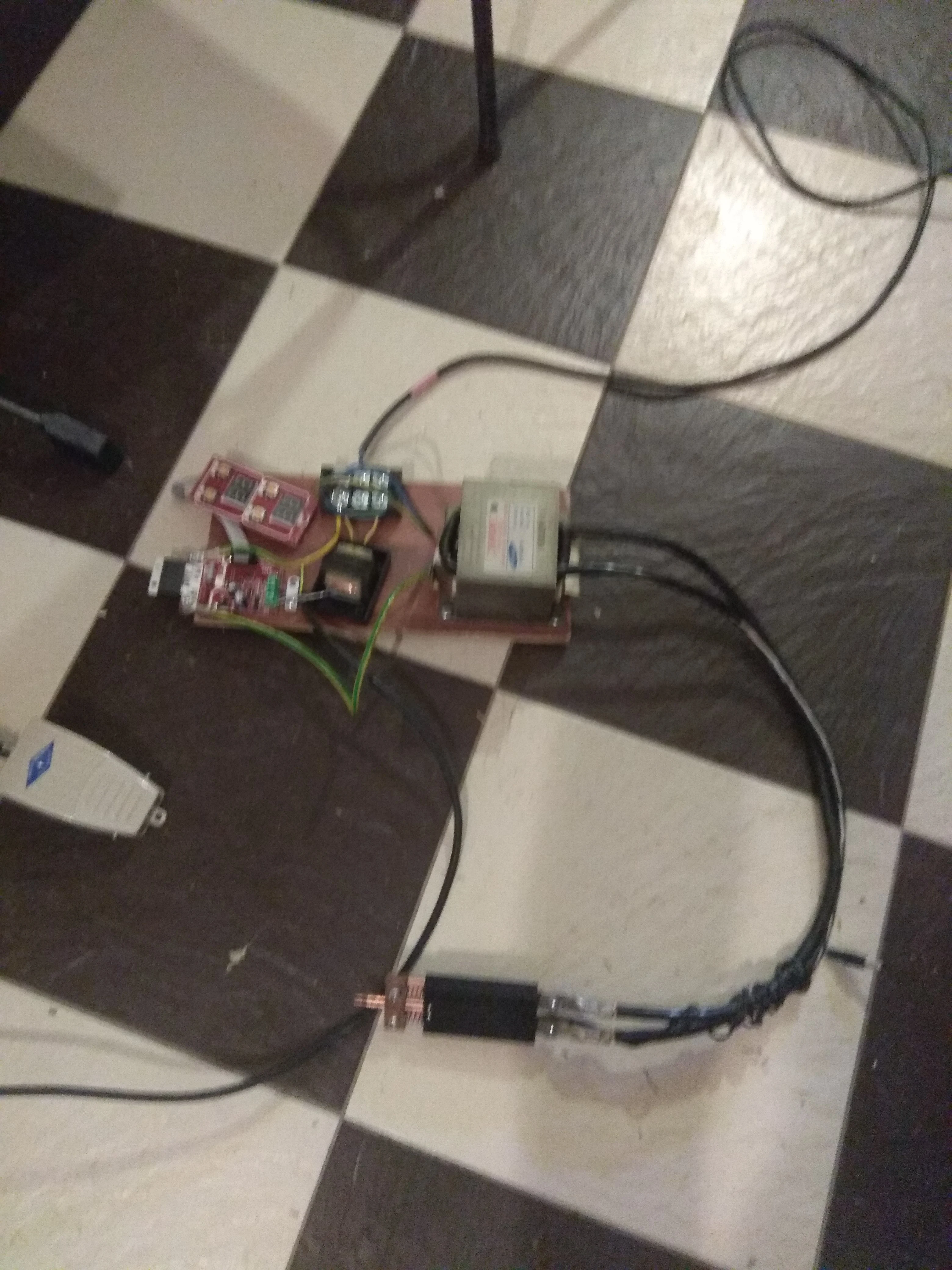

А зачем вам педаль если ручка сама задаёт действие?
