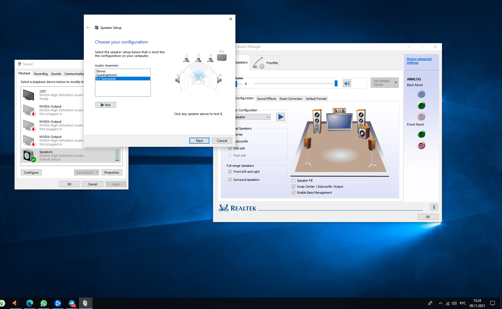

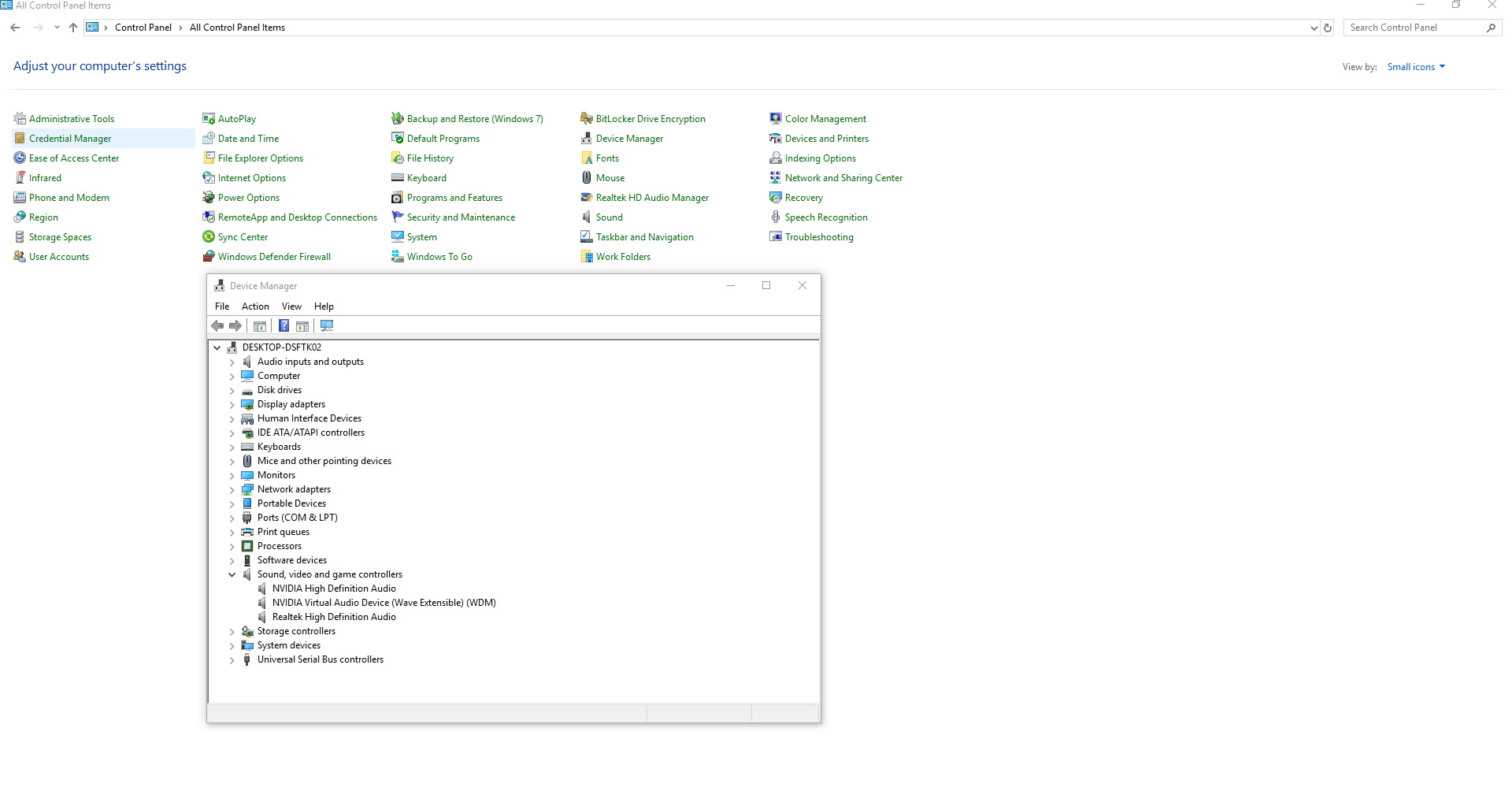

Ребят нужна помощь знающих, в общём не могу не как сделать так чтоб работали все колонки, работает только 1 и сабик.
Качал разные драйвера не все как то криво ставились, нормально установился только Realtek HD и в нём какая то проблема, он показывает только 3 разьёма хотя должно быть 6, может кто сталкивался с таким знает что делать!

Ты бы хоть приложил скрины на русском)))
Удалял дрова на риалтек полностью, ставил БОЛЕЕ старые именно с офф сайта материнки?
п.с. т.к. если у тебя разъемы не отображаются с задней панели - значит что-то не так.
п.п.с если ты уже несколько версий пробовал, не забывай про реестр, там могут быть конфликты

Эх дружище винда на английском, дрова да поставил старую версию реалтека появилось приложения, до этого и его не было

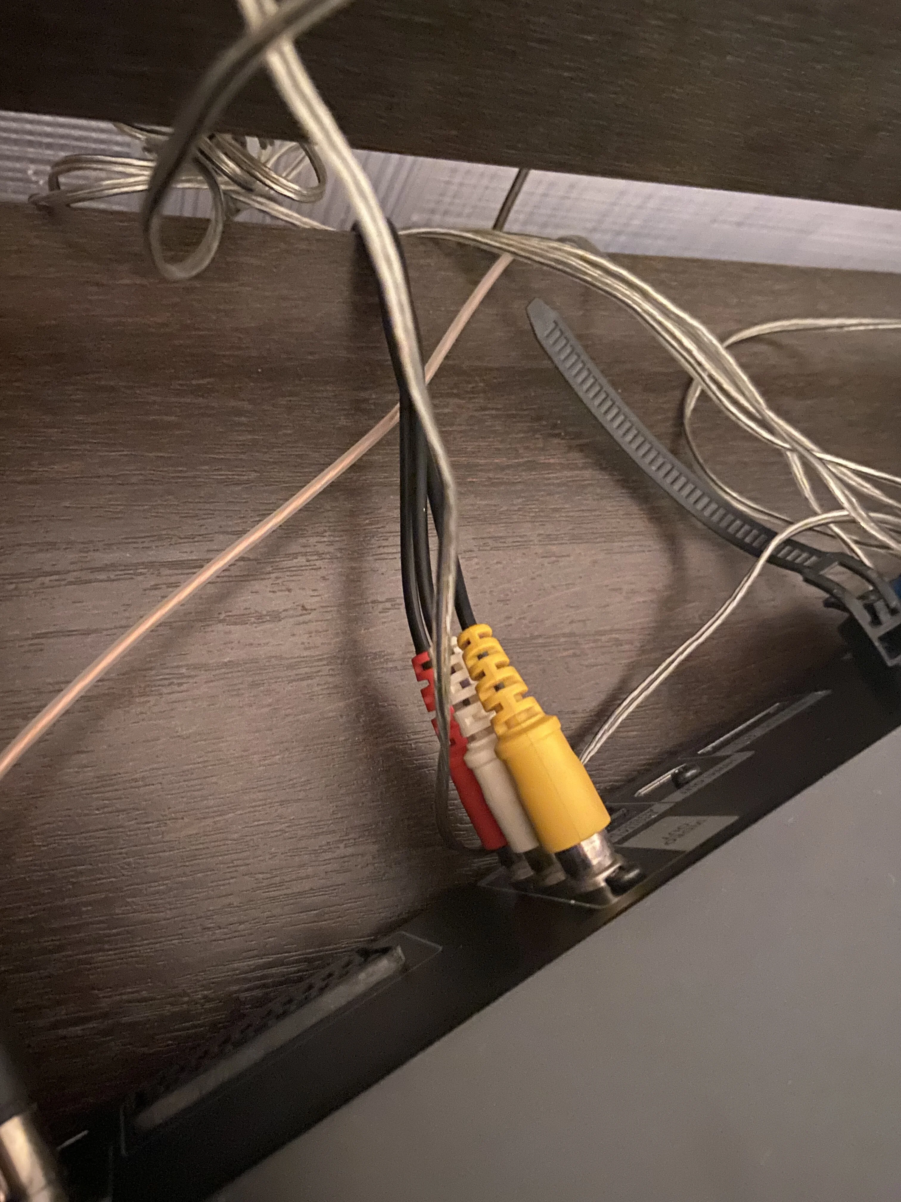

А колонки точно рабочие? Сфоткай штекеры или вывод через 3.5 выходит?

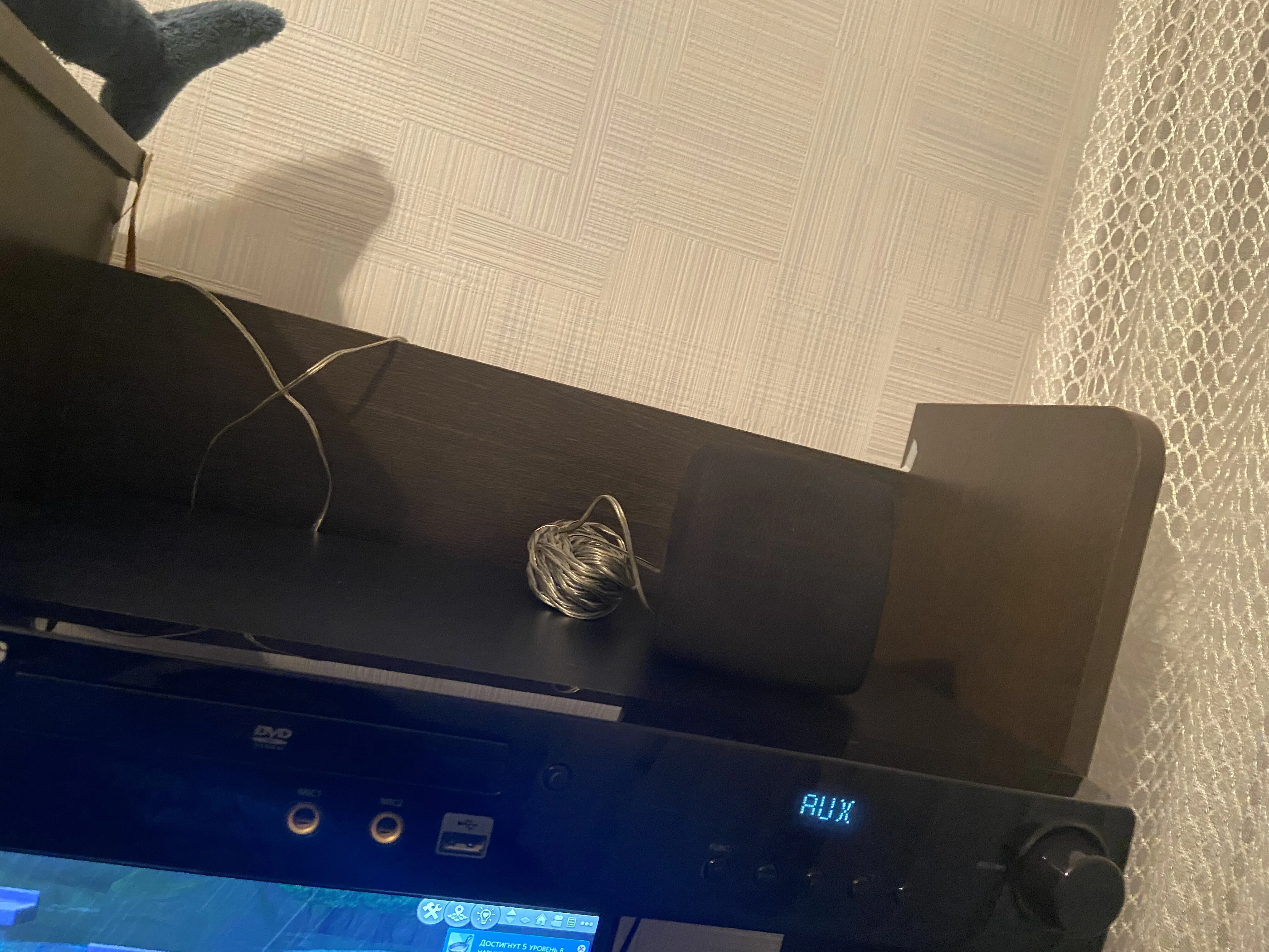

Колонки точно рабочие, от телевизора через hdmi работают, к компу они подключены через тюльпаны выходящие в микро джек, через hdmi сам комп видит домашний кинотеатр как теливизор( тоже не получилось настроить, звука вообще нету)

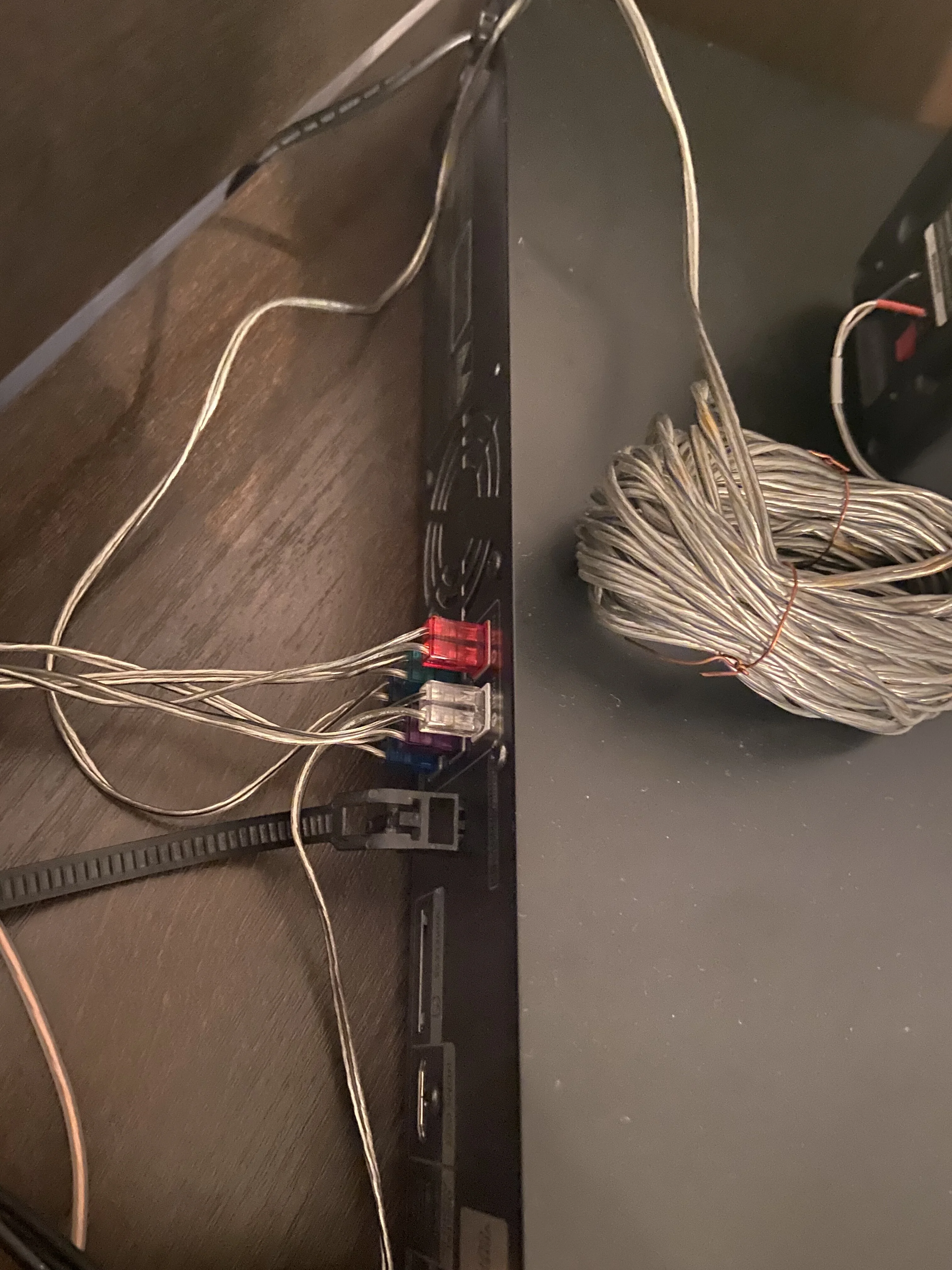

Вот эти 3 провада в микро джек, которую в вход зелёный аудио идут
