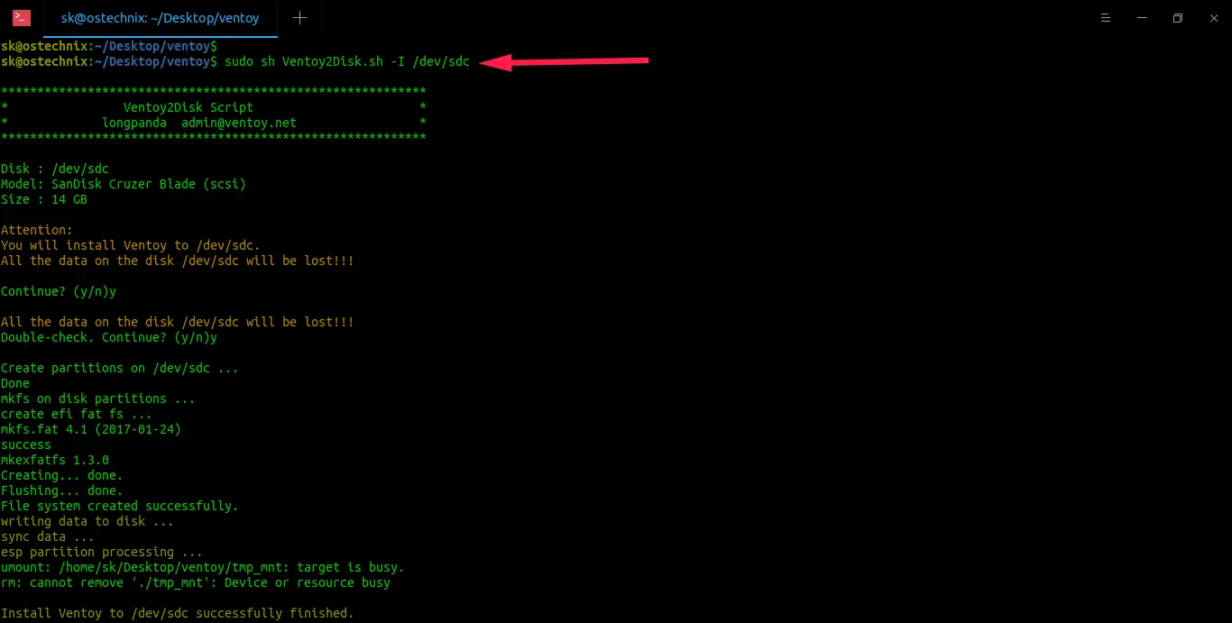

(Lin) -Я буду использовать команду fdisk для выяснения данных о моем USB-диске:
$ sudo fdisk -l
Перейдите в каталог, в котором вы сохранили скрипт и разархивируйте его. Я разархивировал его в папку “ventoy” на моем рабочем столе. Перейдите в папку Ventoy:
$ cd ventoy
Теперь запустите следующую команду, чтобы создать мульти-загрузочный USB-диск:
$ sudo sh Ventoy2Disk.sh -I /dev/sdc
Не забудьте заменть /dev/sdc на имя вашего USB-диска.

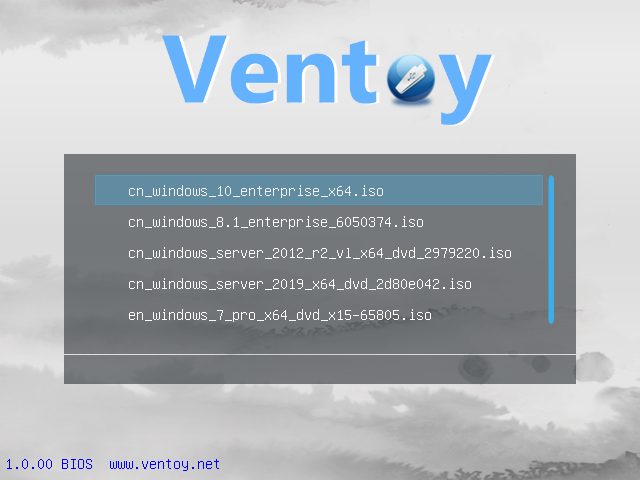

7. Готово, вы можете поставить загрузку с флешки в БИОС или использовать Boot Menu для загрузки с нее как в Legacy, так и в UEFI режиме. Меню загрузки по умолчанию будет выглядеть примерно следующим образом:
$ sudo fdisk -l
$ cd ventoy
