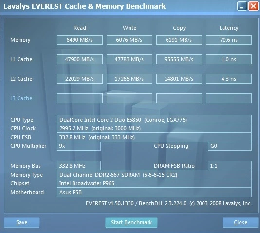

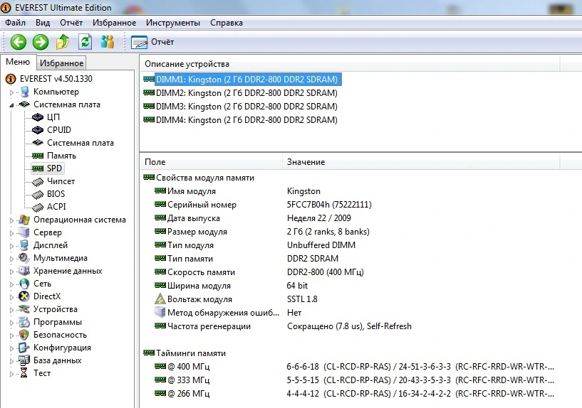

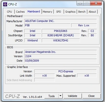

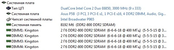

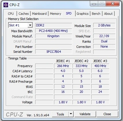

Купили оперативы DDR2-800 для старенького ПК, мама ASUS P5B.
Вопрос к любителям железа: На правильной ли частоте работает память?

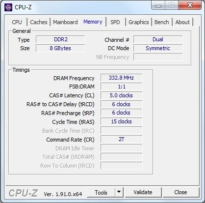

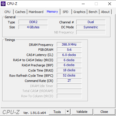

Мне кажется что нет, реальная частота вроде как должна быть 400, а эффективная 800.
Настройки биоса почти по дефолту, включен только memory remap, без него больше 3 Гб не видит.
Странно, у самого древняя ddr2-800 стоит и Cpu-z показывает 399 MHz
Может помочь выставить FSB или другой вариант:

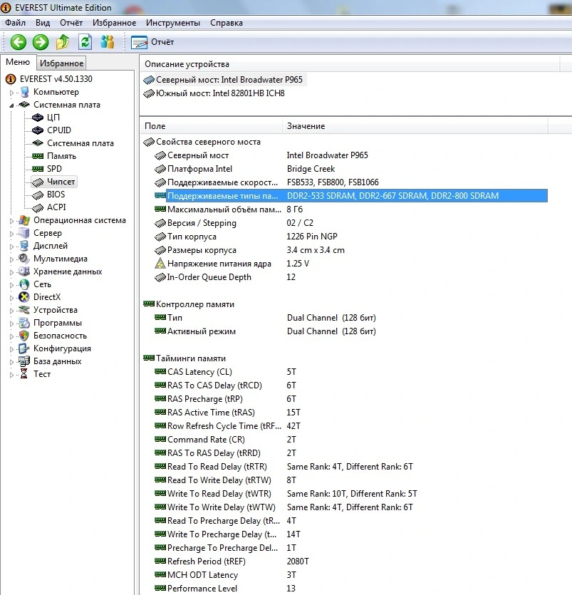

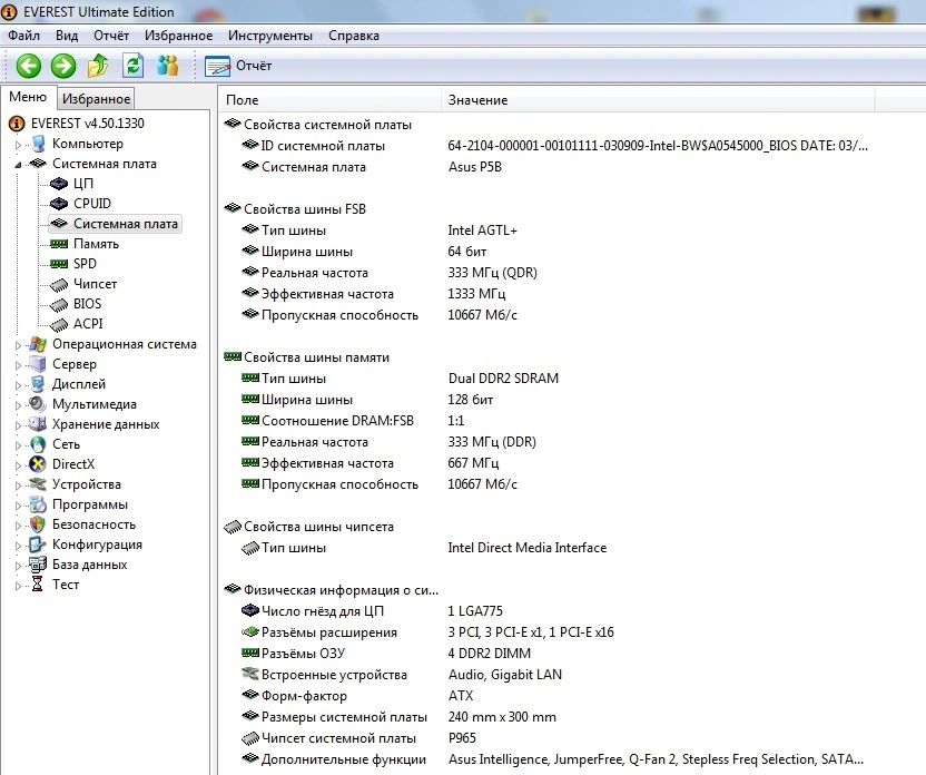

Минимально возможное соотношение FSB DIMM на этих платах = 1:1, то есть соотношение частоты системной шины (FSB) и рабочей частоты памяти.
Простым языком при FSB = 400MHz, частота работы памяти будет DIMM = 400 (эффективная - 800)MHz; при FSB=500MHz : DIMM=500(1000)MHz; Соотношения в сторону увеличения частоты работы памяти доступны при любой частоте FSB;
1.1. Открыть доступ к настройке таймингов памяти можно в пункте BIOS =>Chipset => Configure Dram timing by SPD, установив значение данного параметра на Disabled;
1.2. Установка 4GB оперативной памяти и более возможна после включения в BIOS функции Advanced => Memory remap feature => enable;
Работоспособность 4GB оперативной памяти в среде Windows XP и Windows Vista 32-bit гарантирована только на модулях, входящих в QVL на сайте ASUS и только при огромной доле везения.
Для других модулей, объём доступной памяти будет варьироваться в соответствии с таблицей, и в большинстве случаев не будет превышать 3,2GB:
1.3. Пару модулей оперативной памяти, для двухканального режима работы, лучше устанавливать в DIMM1 - DIMM3, не DIMM2 - DIMM4.
1.4. Максимально достигнутая частота работы памяти при номинальном значении FSB = 266MHz не будет гарантировано получена и при изменении частоты системной шины в сторону увеличения. Т.е. если при FSB=266MHz, память можно «разогнать», к примеру до 900MHz при таймингах 5-5-5-15, то далеко не факт, что при частоте FSB=450MHz эти-же модули памяти смогут взять планку в 900MHz при таких-же таймингах. Может потребоваться увеличение либо таймингов, либо напряжения на модулях памяти.
1.5. Рекомендуемые для начала разгона тайминги (в BIOS) 5-5-5-15-5 42-10-10-10-25.
1.6. Для разгона системной шины "из под Windows" можно использовать утилиту setFSB. Утилита не работает на плате P5B.
1.6.1. Для увеличения частоты системной шины в BIOS пишите необходимую частоту цифрами и жмёте ENTER, либо меняете частоту кнопками PgUp/PgDn.
1.6.2. Для фиксации множителя процессора на максимальном значении, необходимо в BIOS выключить два пункта C1E Support и Intel SpeedStep tech. Это приводит к отключению всех функций энергосбережения и фиксации множителя процессора. Ручная установка множителя возможна в сторону понижения в пункте Modify Ratio Support.
1.7. Для изменения таймингов памяти используется утилита MemSet начиная с версии 2.2, так же возможно использование специальной версии этой утилиты под 965 чипсет - MemSet965.
Для успешного разгона в BIOS должны быть отключены ВСЕ доступные функции Spread Spectrum!
1.8. Внимание. POST-экран при старте компьютера всегда отображает тип памяти, соответствующий устанавливаемой в BIOS (в ручную либо автоматически) частоте. То есть, если в BIOS Вы ставите DRAM Frequency = 533MHz, то и на POST-экране будет отображаться не Ваш реальный тип памяти (PC2-5300/6400/8000), а именно PC2-4300, в соответствии с заданной стартовой частотой.
Реакции: Modern888
Понял, ладно, пусть работает как работает......
