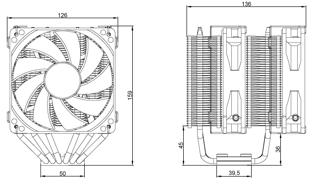

Какой кулер лучше отводит тепло и сколько слотов памяти закрывает nepwin на mATX?
Вот схема neptwin, смотри расстояния в миллиметрах.

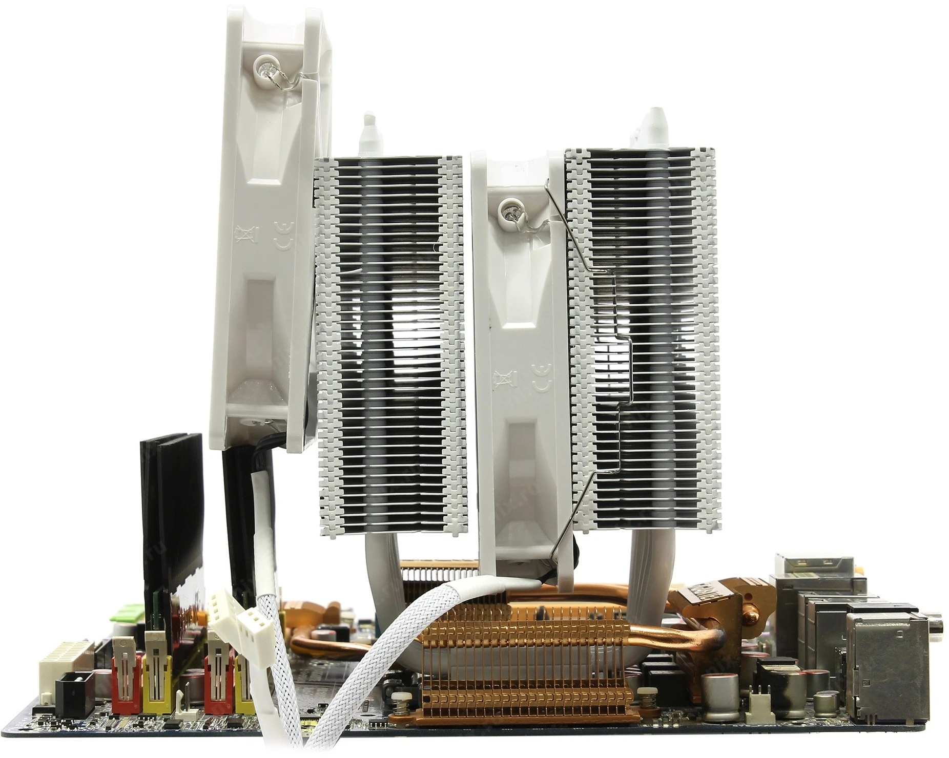

Если расстояния не подходят, то можешь поднять один вентилятор по такому типу:

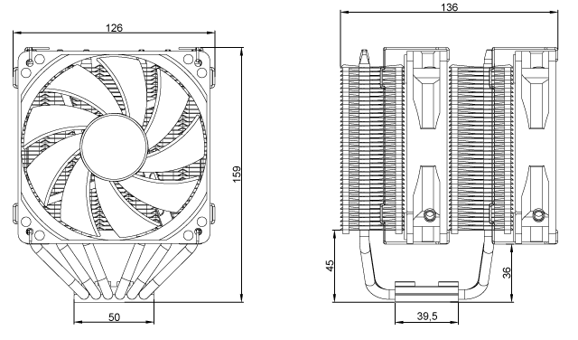

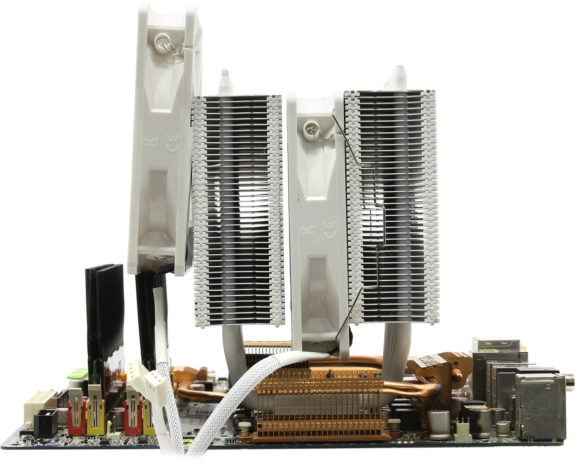

Спасибо за ответ, но даже со схемой не очень понятно сколько планок он будет закрывать (на mATX плате с 4 слотами), так как подобных схем для материнских плат я не находил
