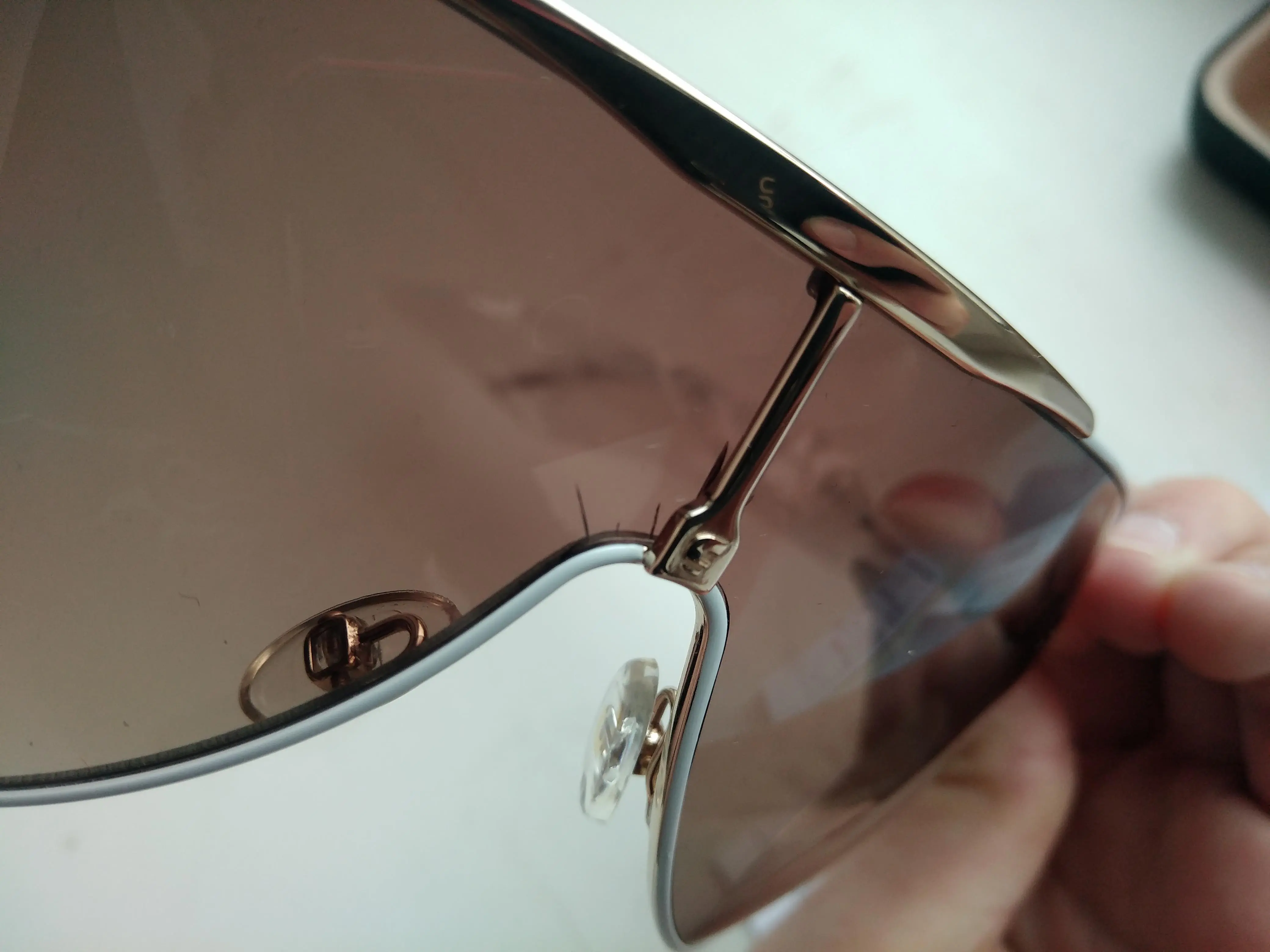

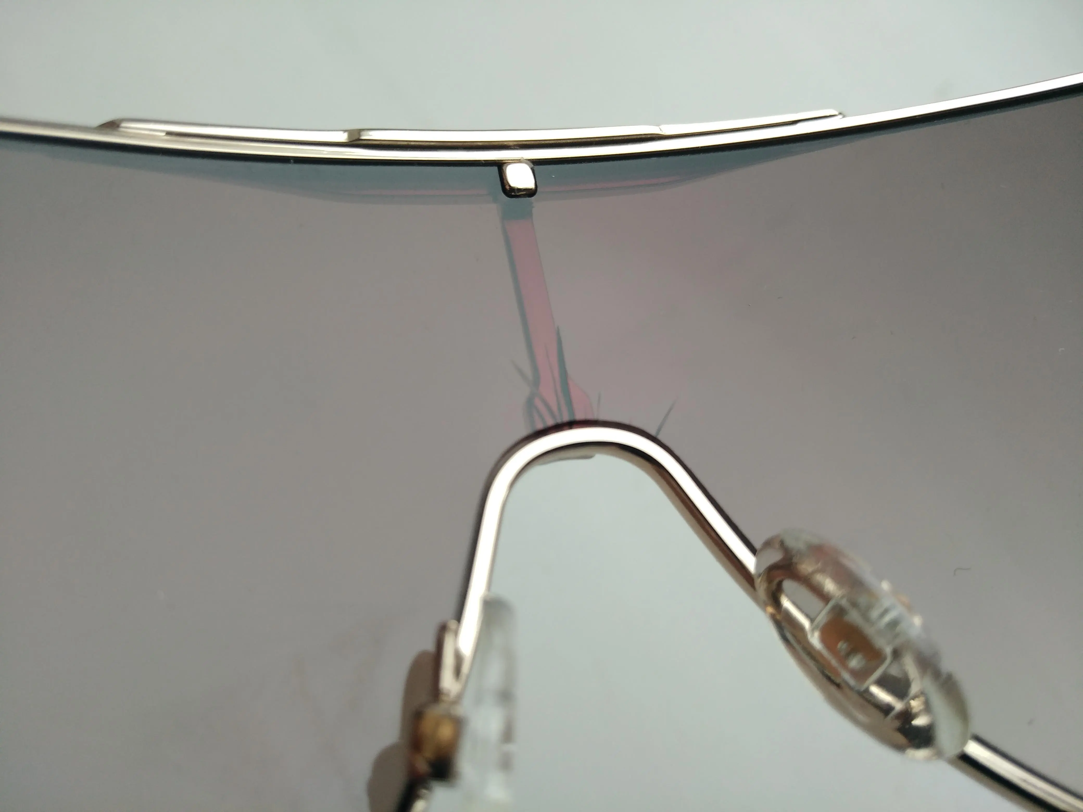

сбер ответил когда я их попросил сделать чардж за очки которые пришли с брингли с трещиной на стекле. Брингли в отказ сказав что видео распаковки и неебет.
Ответ сбера:
Для определения возможности проведения работы по возврату средств по спорной операции просим Вас представить в банк следующие документы:
- документ/информацию, содержащие подтверждение заказа с его описанием или дополнительное заявление, содержащее описание заказанных товаров/услуг, а также условия отмены заказа; если производилась покупка билетов (авиа-, автобусных, железнодорожных), необходим маршрут следования, даты вылета/отправления, количество пассажиров;
- условия исполнения заказа, в том числе сроки доставки товара / предоставления услуг;
- условия отмены заказа;
- документ, подтверждающий отмену заказа (если заказ был отменён), а также код отмены заказа;
- переписку с торгово-сервисным учреждением относительно урегулирования спорной ситуации (при наличии; если попытка урегулирования до настоящего времени не предпринималась, необходимо срочно её предпринять);
- дополнительное заявление, содержащее дату, способ и результат обращения в торгово-сервисное учреждение по факту списания денежных средств.
хз стоит не стоит заморачиваться со сбером еще. И так брингли ебали мозг тут сбер начал.

Бля, ну за очки то надо было 1 млн % распаковку снимать
Или ты не бздел совсем за доставку хрупкого?
Заморочь со сбером, закопируй эту инфу всю в новую претензию, возможно тогда брингли и сама отдаст мани
