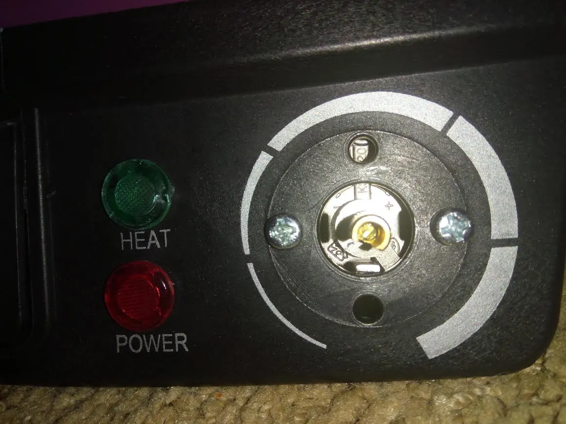

Получил гриль синбо, и что-то он у меня полчаса с хлебушком включенный стоял, хлебушек не поджарился, а только слегка теплый стал. Это так и должно быть или брак попался? Как коллегам Маши это обосновывать, кто сможет подсказать?

Да может собрали неправильно, те-же ТЭНы соединили не параллельно, а последовательно...
Либо термостат отрубает нагрев раньше времени...
Я брал электроплитку за 400 рублей в Ашане зимой, так там тупо куча мусора внутри была и клеммы от сети и ТЭНа не были до конца защелкнуты... Также недогревала....

На этих грилях просто терморегулятор плохо настроен. Тяните и снимаете крутилку, там внутри самого стержня есть подстройка. Маленькой отверткой подкрутить. Только не перестараться, 240–260 градусов на максимальной отметке в самый раз.
На поверхности местами 145 , а в воздухе 120 градусов( это если просто воткнуть термопару внутрь и его закрыть), это блестящий. Красный сейчас буду отмывать от недоделанных стейков.
