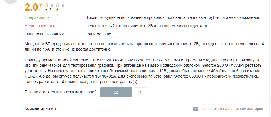

Погуглил про твой блок, у тебя вроде как должно быть 6pin и 6+2. Может конечно косяк описания. Да и лучше проверить сколько ампер на линию 12v надо, и сколько у тебя. .

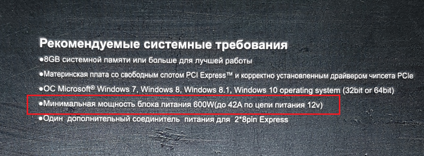

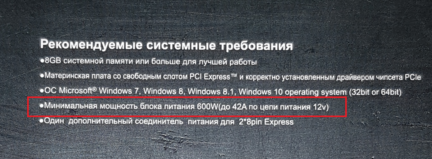

Я когда с 1060 переходил на 1080TI пришлось блок сменить из-за того, что по амперам не проходило....

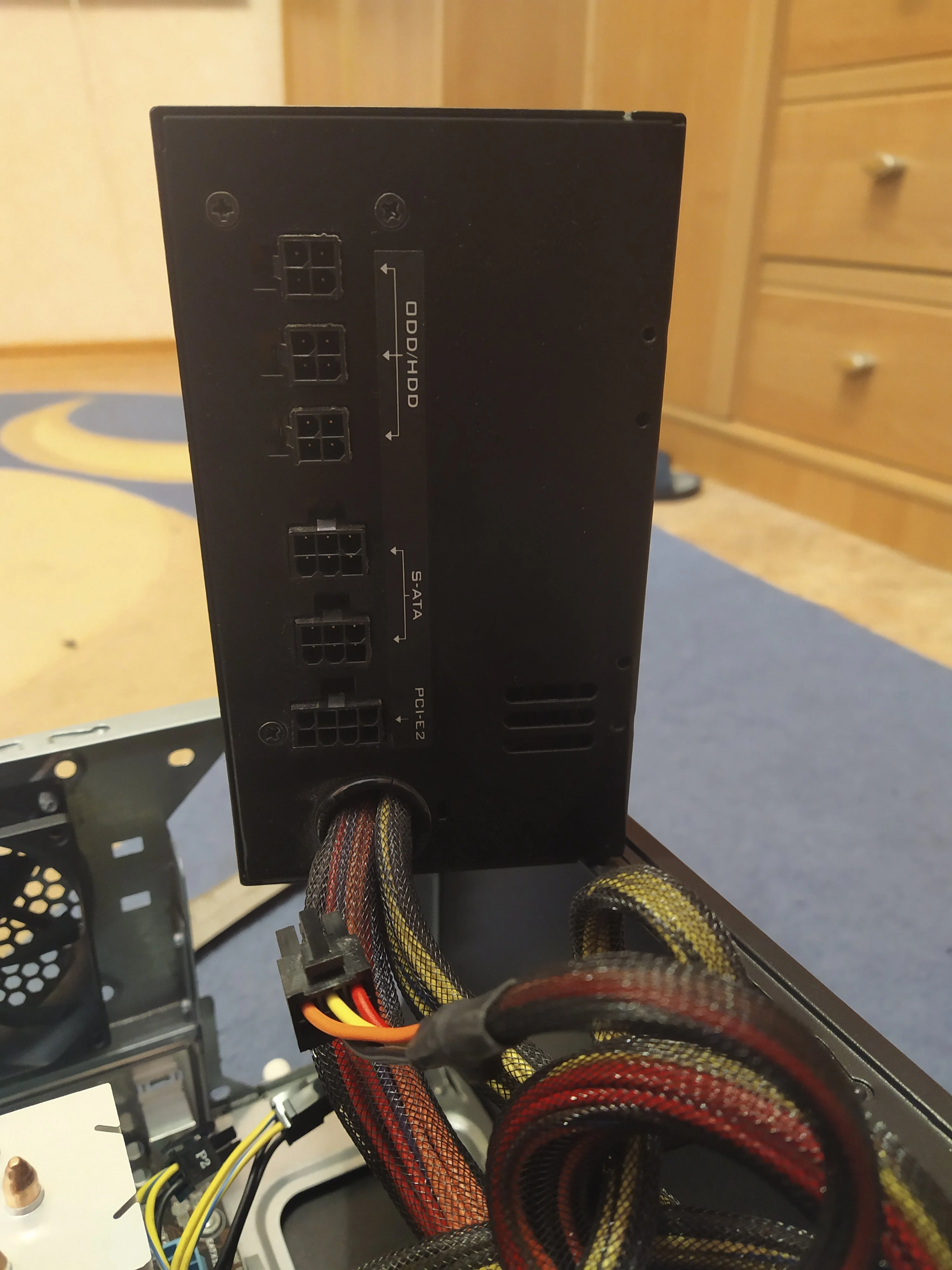

Крч,разобрал комп,почистил блок питания и сделал фотку. Там есть один 8-ми пиновый разъем,но провода нет. Этот комп собирали в сервисном центре каком-то,как вариант кабель спиздили. То есть в теории кабель должен работать,но нужно найти замену,но какую?
    995 KB · Просмотры: 60
Что-то такое тебе надо https://ru.aliexpress.com/item/3294..._expid=38a84f96-97d3-4e04-b645-71cea938c185-5
Погугли может найдешь где-то дешевле или в своем городе.
Кабеля все идут обычно в комплекте с блоком.

Для RX850 при максимально потреблении 185 Вт и 12V примерно надо 16A. В теории блока должно хватить.
У меня на 1080TI прям на коробке написано рекомендовано 42A на линию 12V.
В последней моей ссылке PCI express GPU 8pin to Dual 6 + 2Pin 8 Pin. Там два выхода по 6+2.

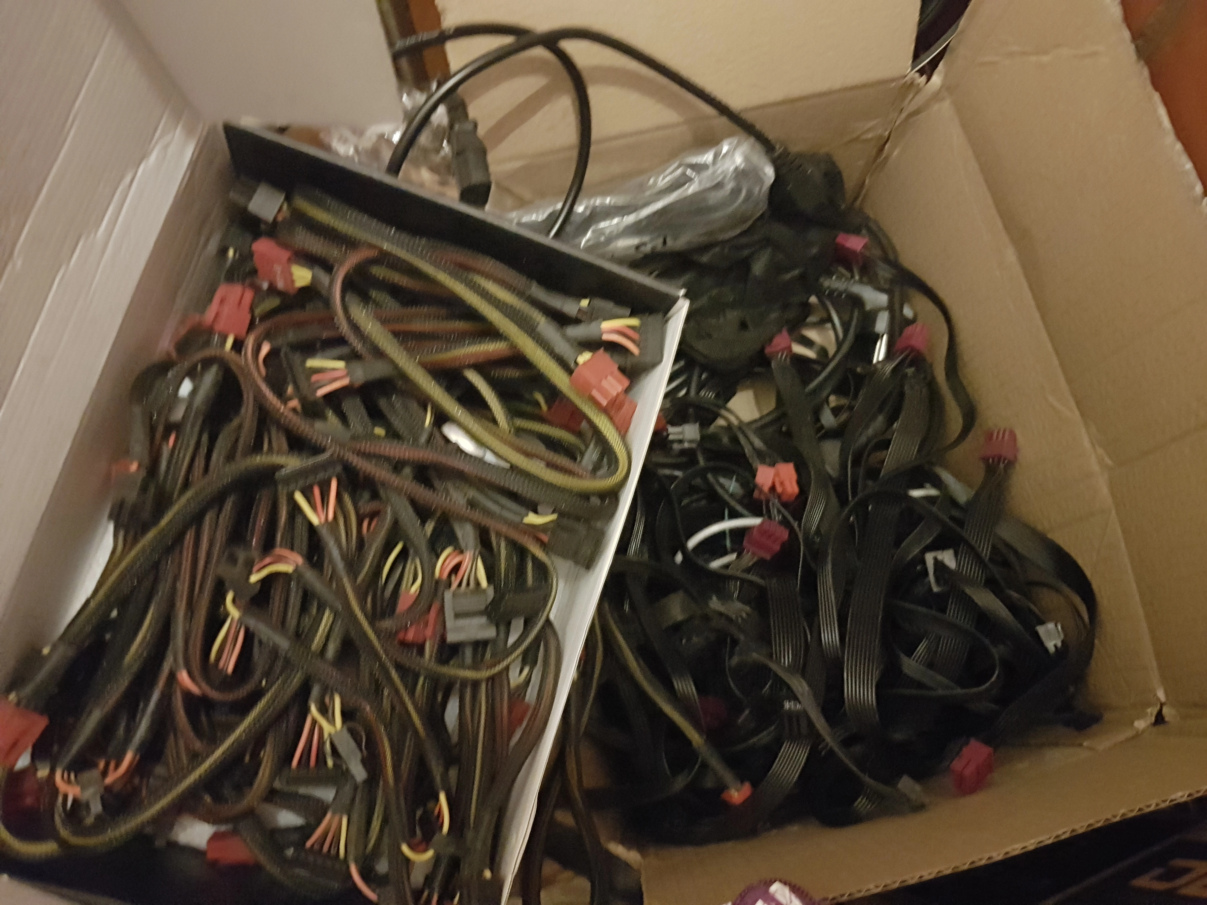

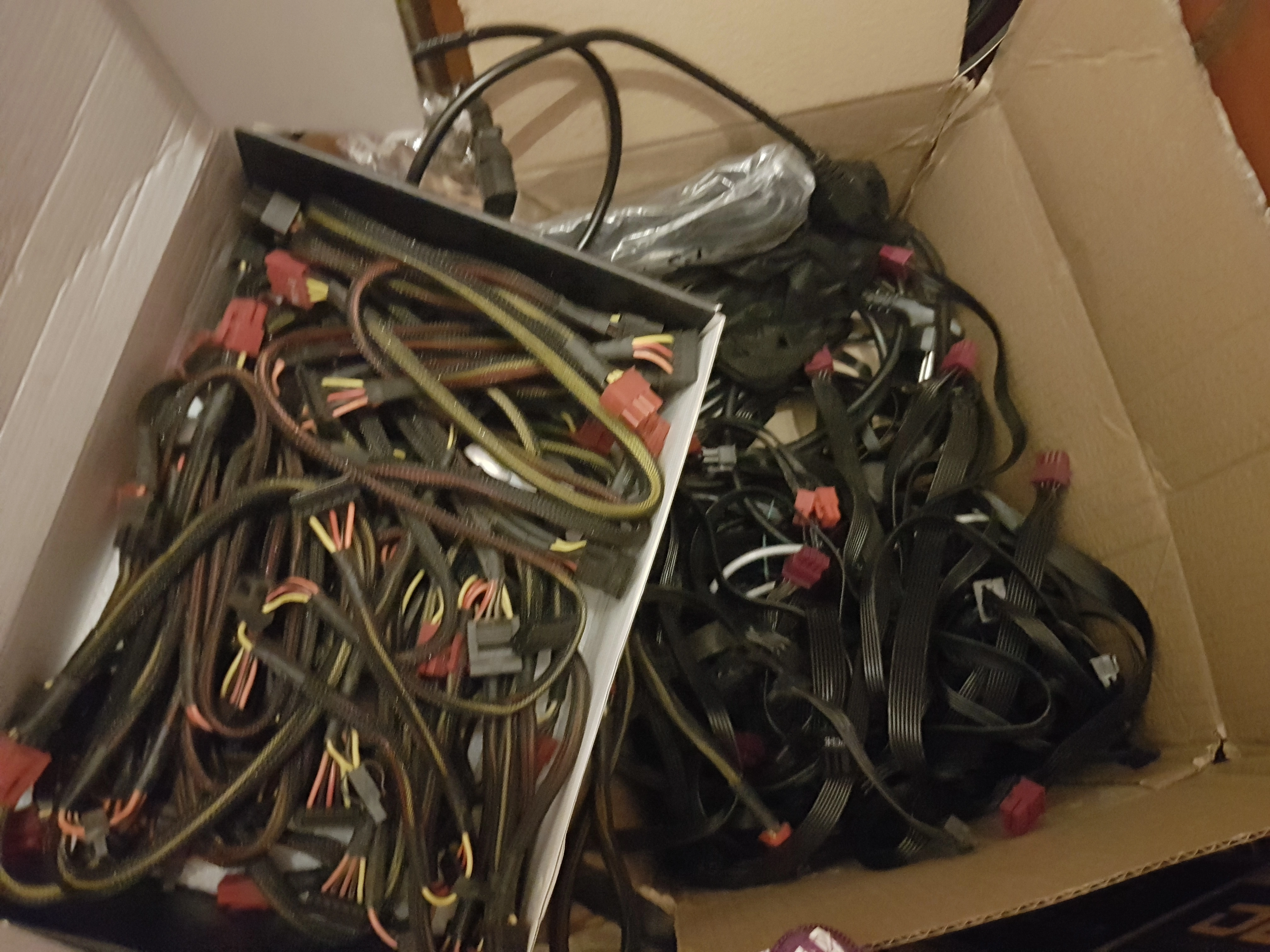

У меня с этим проблем нет.... Ящик проводов таких)

Душу тебе потравлю)
В России такая же фигня с почтой....
Душу тебе потравлю)
Лол,ты их перепродаешь или что?
