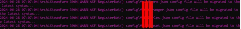

У ASF изменились конфиги и теперь там по другому это добавляется.
