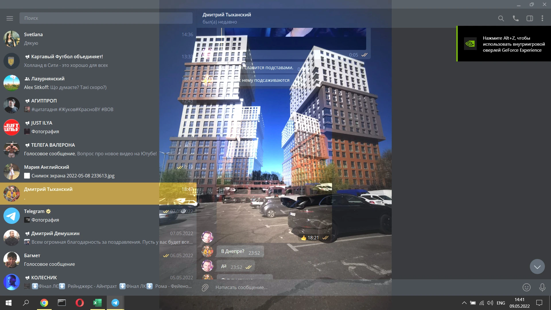

Здравствуйте, искал решение проблемы, но не нашел, проблема вот в чем, когда запускаю телегу и хочу открыть картинку, а она открывается на половину, и вылезает сообщение от GeForce, якобы настройте настройки, потом секунд 5 - 7 лагает и разлагивает, и всё норм, и последующие картинки открываются без проблем, а если перезапустить телегу такая же фигня опять вылазит, кто знает как пофиксить?

Settings, Advanced, ANGLE graphics backend - и там перебирай разные варианты или Disabled
Настройки, Продвинутые настройки, графический движок ANGLE - в русской вариации
