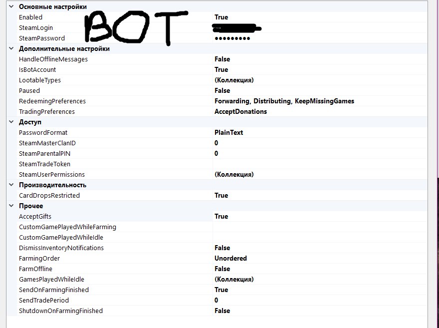

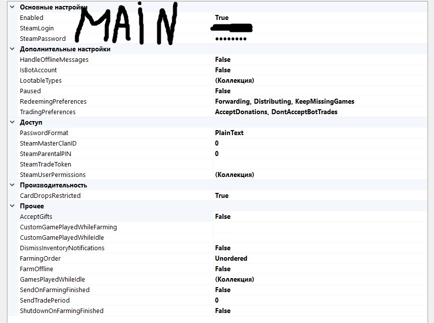

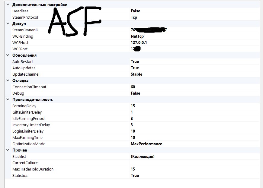

На скринах подписано все.

Там с какой-то версии поменялось куда мастера прописывать.Теперь через steamuser permissions прописывается мастер, чтоб карточки собирать.<Bot1> Невозможно отправить обмен, потому что не задано пользователя с правами "master"!

С этого места подробнееТам с какой-то версии поменялось куда мастера прописывать.Теперь через steamuser permissions прописывается мастер, чтоб карточки собирать.
да, я тебе вроде и так нормально написал.С этого места подробнее

Через ConfigGenerator:
Выбираешь бота, Access - SteamUserPermissions - Add - Key - Прописываешь стимайди основы.
