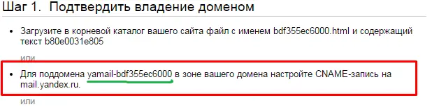

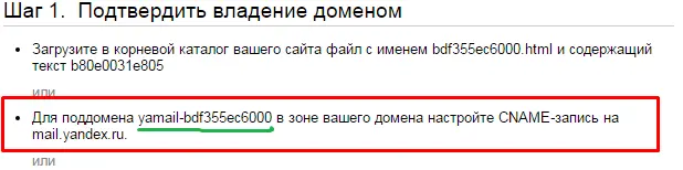

- В подграфе Name вставляете текст который от вас требует яндекс на странице pdd.yandex.ru (на скриншоте подчеркнул зеленым), в списке Type выбираем CNAME, ttl= 3600, в target вписываем mail.yandex.ru
(Внимание точку после писать не нужно)
upload_2017-3-28_11-48-8-png.58054
