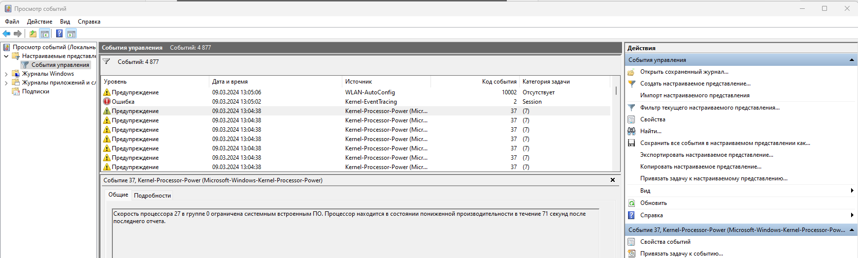

Еще можно почитать тот же журнал событий или те же логи (не помню, когда-то доставала его в текстовом виде и с помощью чатгпт переводила написанное)
У меня 14700 например немного задушен, что и пишет в журнале событый

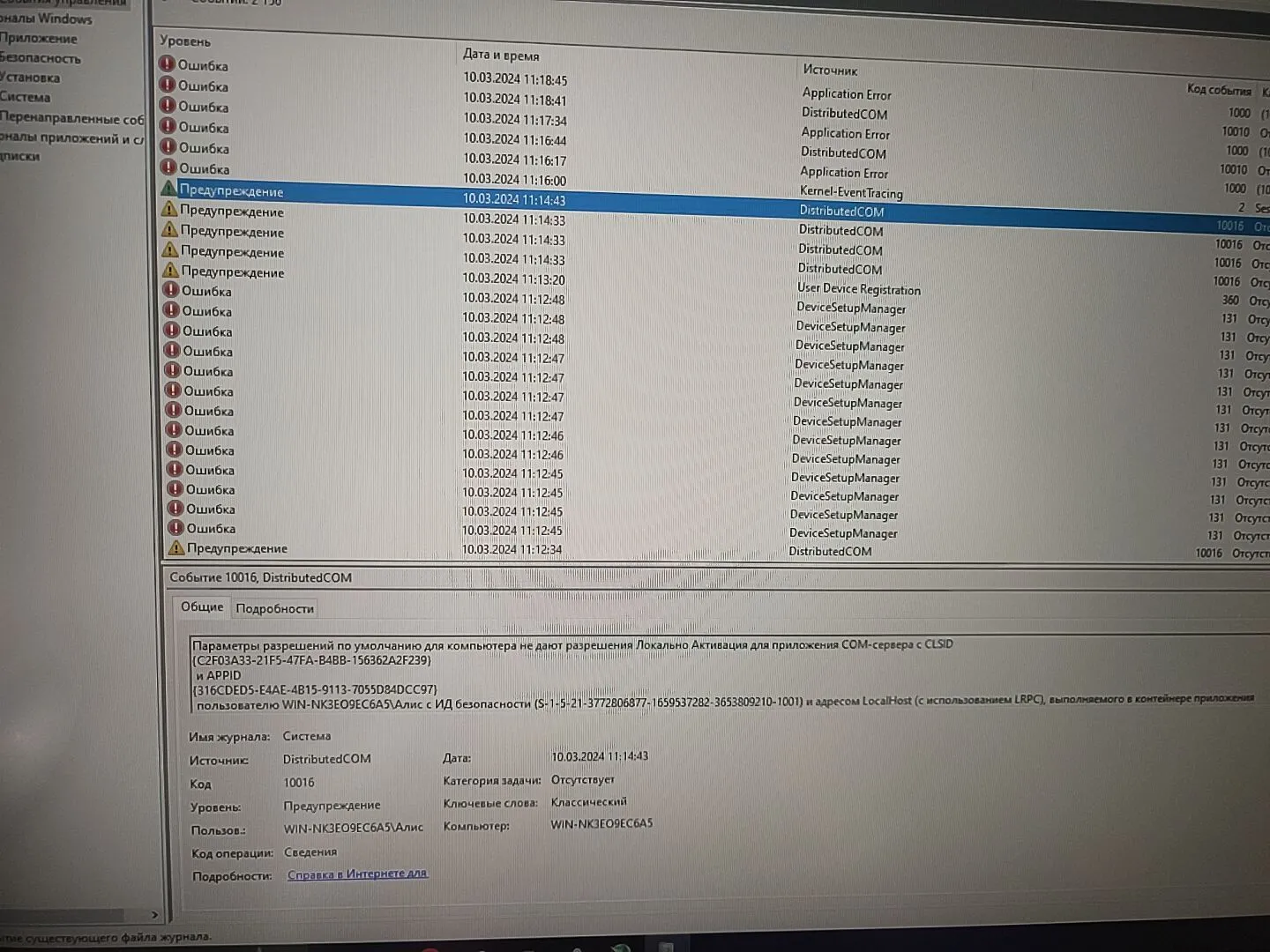

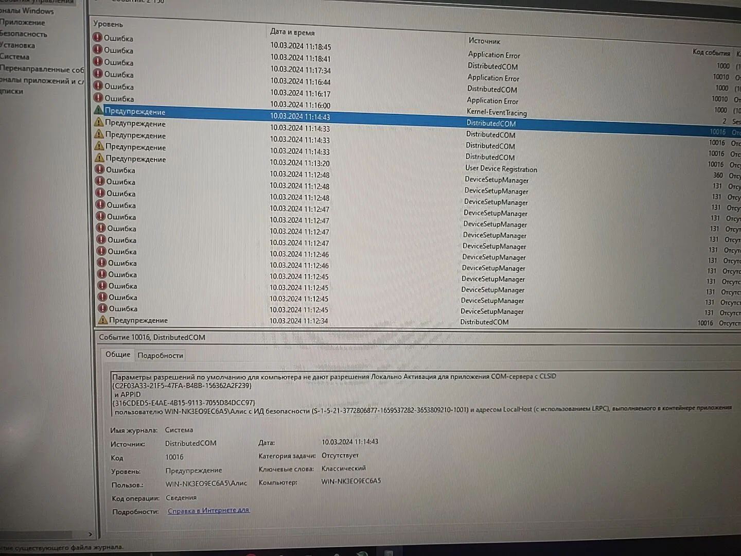

Ошибок нету в логе

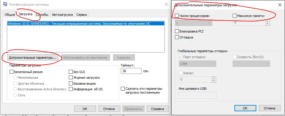

Привет, вижу много пишут про биос, но проверь на всякий случай настройки самой винды. В командной строке пиши msconfig, дальше вкладки как на скрине, если стоят ограничения по используемым ядрам и ОЗУ - убирай
Пишут что лучше эти настройки не трогать. Стоит ли рисковать?
Тут нет риска, если у тебя стоит ограничение по процессорам, то это ограничивает использование логических ядер (потоков), ограничение по памяти тоже думаю понятно. Надо обе галки снять чтобы не было ограничений.
Возможно ты переносил винду и у тебя со старой винды когда-то прописанные ограничения перенеслись, если они там есть конечно
